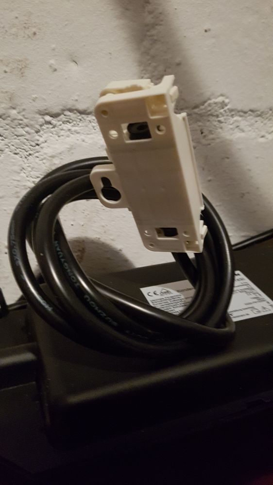

In diesem Zusammenhang fiel uns auf, dass der Monteur der Fachfirma die im Produktpaket beiliegende Netzverbindung (weisses Kabel mit Stecker; wg. Abschaltung des Brenners bei Wasserauslauf) am Brenner nicht angeschlossen hat. Die Begründung war, das diese störanfällig ist; was immer das bedeutet. Es handelt sich um ein Viessmann Produkt, zu dem es eine Lösung geben muß. Ich gehe davon aus, dass bereits bei der Erstinstallation der Viessmann Brenners der Anschluß nicht erfolgt. Es ist die gleiche Fachfirma, die damals hierzu sich nicht geäußert hat.

Das weiße Teil ist in deinem Fall eine zusätzliche Sicherung für die Hebeanlage selbst. Wenn der Sensor Wasseraustritt aus der Hebeanlage detektiert,schaltet er den ganzen Kessel ab. Es könnte aber auch nur Spritzwasser sein,weil man mit einem Eimer irgendwo hängengeblieben ist. Im Normalfall reicht die Ankopplung in die Brennerschleife,da Kondensat nur entstehen kann,wenn der Brenner läuft. Oder andersherum: läuft der Brenner,läuft auch die Hebeanlage.
Der zusätzliche Sensor kann hilfreich sein,wenn die Hebeanlage z.b. auf Fliesenboden in der Küche steht. Logischerweise sollte der Sensor in unmittelbarer Nähe zur Hebeanlage montiert werden. Bei Holzfussboden versickert das Kondenswasser eher,als es den Sensor erreichen würde.
