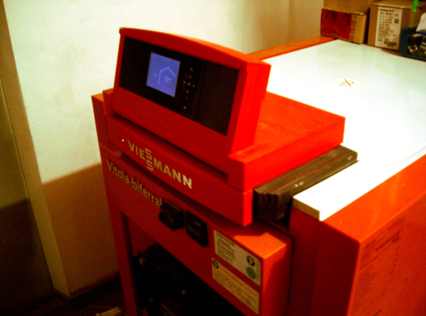

Habe die KO1B verwendet.
WW-Speicher und Solarmodul SM1 mit dran.
Seitliche Adapter habe ich selbst angefertigt.
Das Foto ist nicht besonders gut, die Oberfläche der Steuerung ist einwandfrei.
Hier noch ein paar Eindrücke:
Wie gesagt, ich bin kein Heizungsbauer, habe aber fast alles selbst gemacht. Den Umbau und die Verschaltung der Steuerungen über LON und KM-Bus sowieso.
