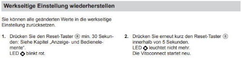

Setze bitte in dieser Zeit den Vitoconnect auf Werkseinstellungen zurück:
