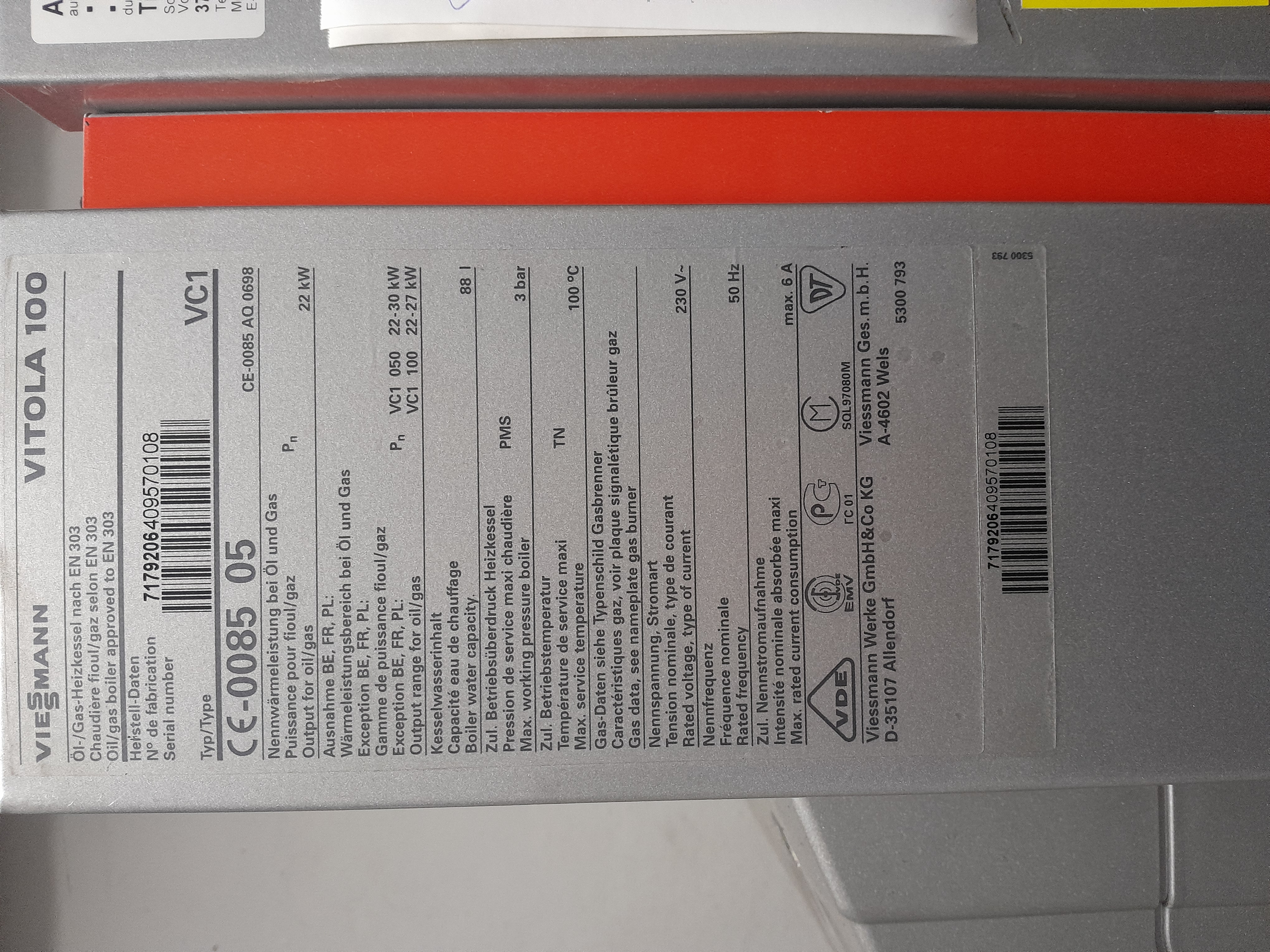

Moin moin zusammen, gestern war der Fachmann da und hat irgendwas kaputt repariert. Warmwasser gibt es aber die Heizung bleibt kalt.
Die vorlauftemperatur steht auf 20 Grad und die Pumpe läuft und läuft.
Codierebene 2: c6 und c5
Max.75 und min. 50 bei 9 Grad aussentemperatur.
Die gleiche Vitotronik wie bei meinen anderem Beitrag
Mfg Tobias

Die Regelung nutzt nicht viel, wir müssen schon wissen, welche Anlage werkelt. Am Besten mal die Seriennummer des Gerätes. Aus dem Bauch heraus würd ich meinen, das Umschaltventil ist blockiert oder defekt.
würde ja gerne mitdenken aber soll ich jetzt einen anderen Beitrag suchen um weitere Daten zu finden?
