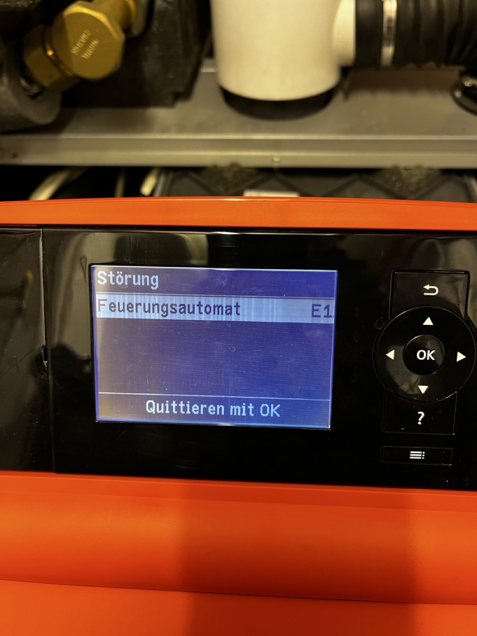

habe den Fehler E1 im Bedienfeld. Monteur meinte es muss die Regelung ausgetauscht werden. Er hat mit der Faust draufgehauen dann ging es ne Weile gut, habs dann selbst auch noch mal machen müssen aber jetzt gehts nicht mehr.
Kann mir jemand sagen wo die Ursache liegen könnte? Was bedeutet der Fehler E1 und warum gehts es vorübergehend mit draufhauen? Muss doch wohl irgendwas in der Steuerungsplatine sein - gell?

Der Fehler E1 bedeutet: Brenner auf Störung - Öl/Luft-Verhältnis fehlerhaft, oder fehlerhaft eingestellt.
Drücke die Entriegelungstaste R, um einen Neustart auszuführen. Kontrolliere die Ölversorgung auf Dichtheit und sorge dafür, dass genügend Öl durch die Leitungen fließt. Schau nach, ob die Abgase ungehindert abziehen können und genügend Frischluft in das System gelangt. Falls der Motor oder die Pumpe defekt ist, muss die Motor-Pumpen-Einheit durch deinen Fachbetrieb ausgetauscht werden.

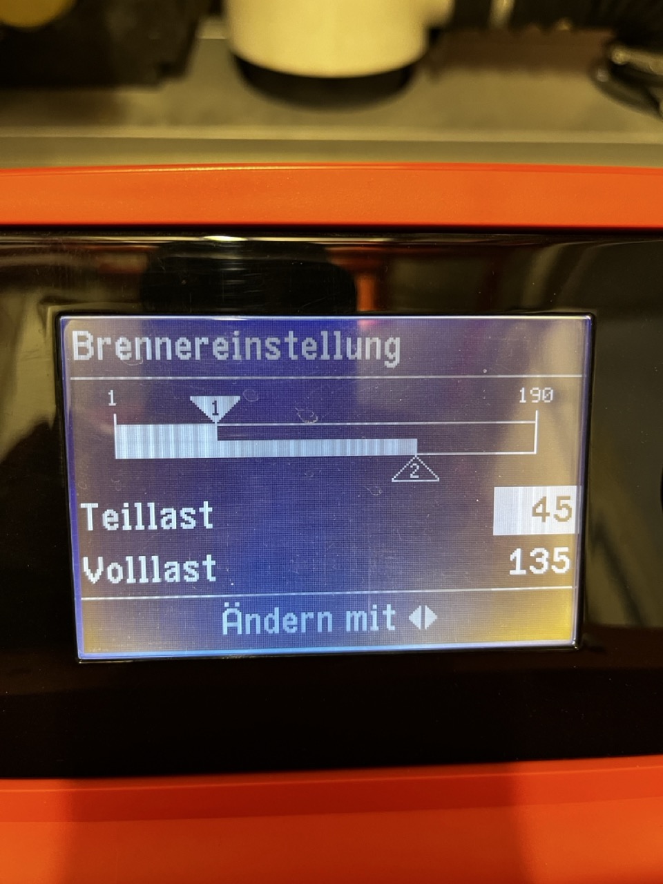

Hallo, ich hab mir die Serviceanleitung angeschaut. Dort steht:
"E1 - Brenner auf Störung - Öl/Luft-Verhältnis fehlerhaft eingestellt Entriegelungstaste R betätigen. Brennereinstellungen prüfen. Ölversorgung auf Dichtheit und ausreichenden Durchfluss prüfen. Abgas- und Zuluftwege prüfen. Ggf. Motor-Pumpeneinheit austauschen."
Dazu folgendes:

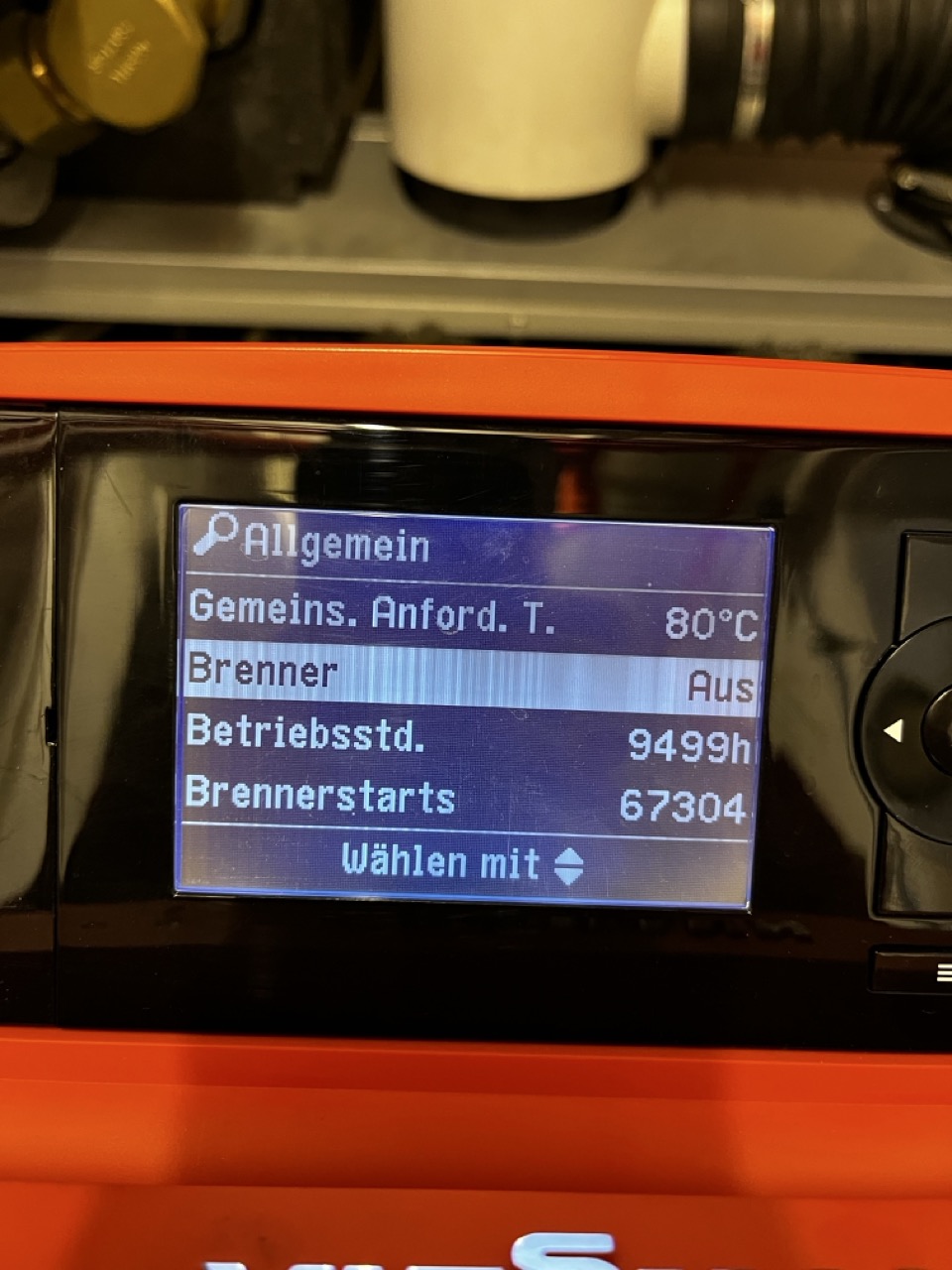

1. Brennereinstellung im Bedienteil, s. Foto!

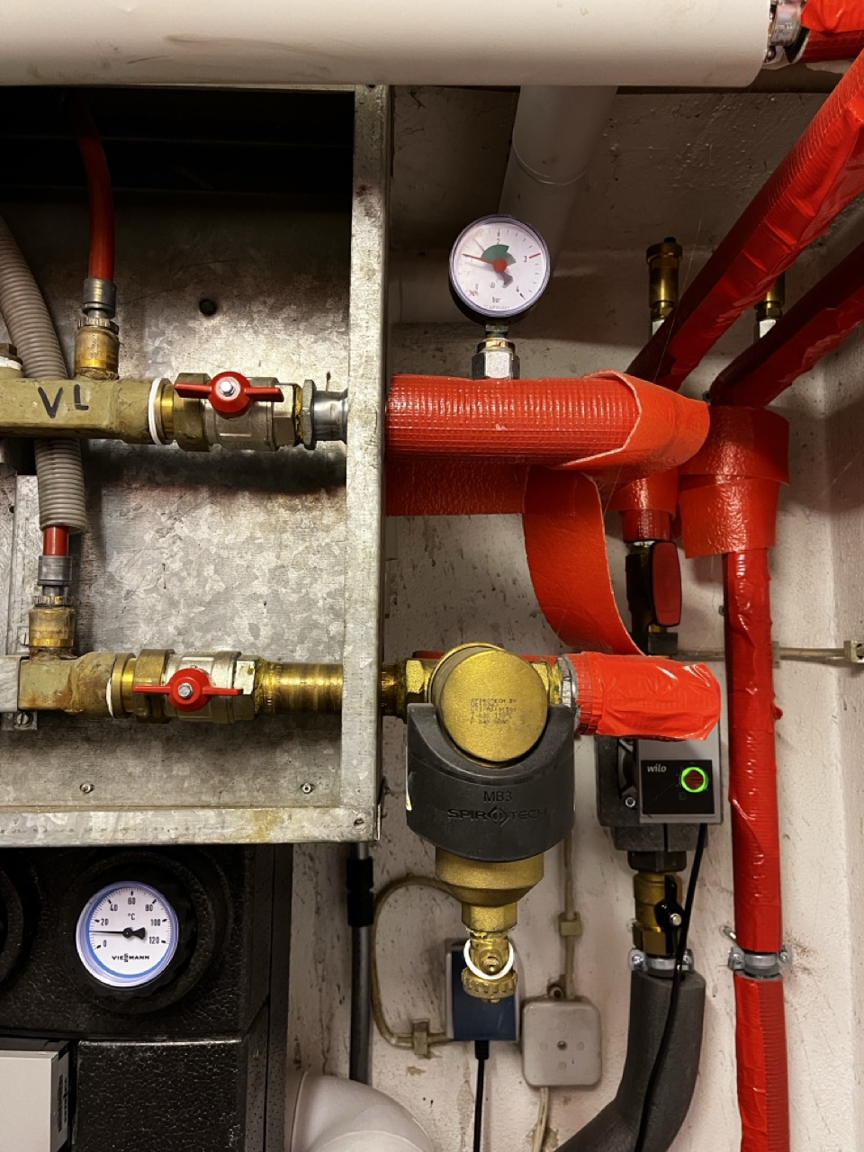

2. Ölversorgung Dichtheit : scheint alles dicht zu sein, Durchfluß: Druck s. Foto!, ausreichender Durchfluß: wie kann ich das testen?
3. Abgas und Zuluftwege: wie kann man das überprüfen?
4. Motor Pumpen Einheit wurde bereits testweise ausgetauscht bzw. geprüft beim letzten Service

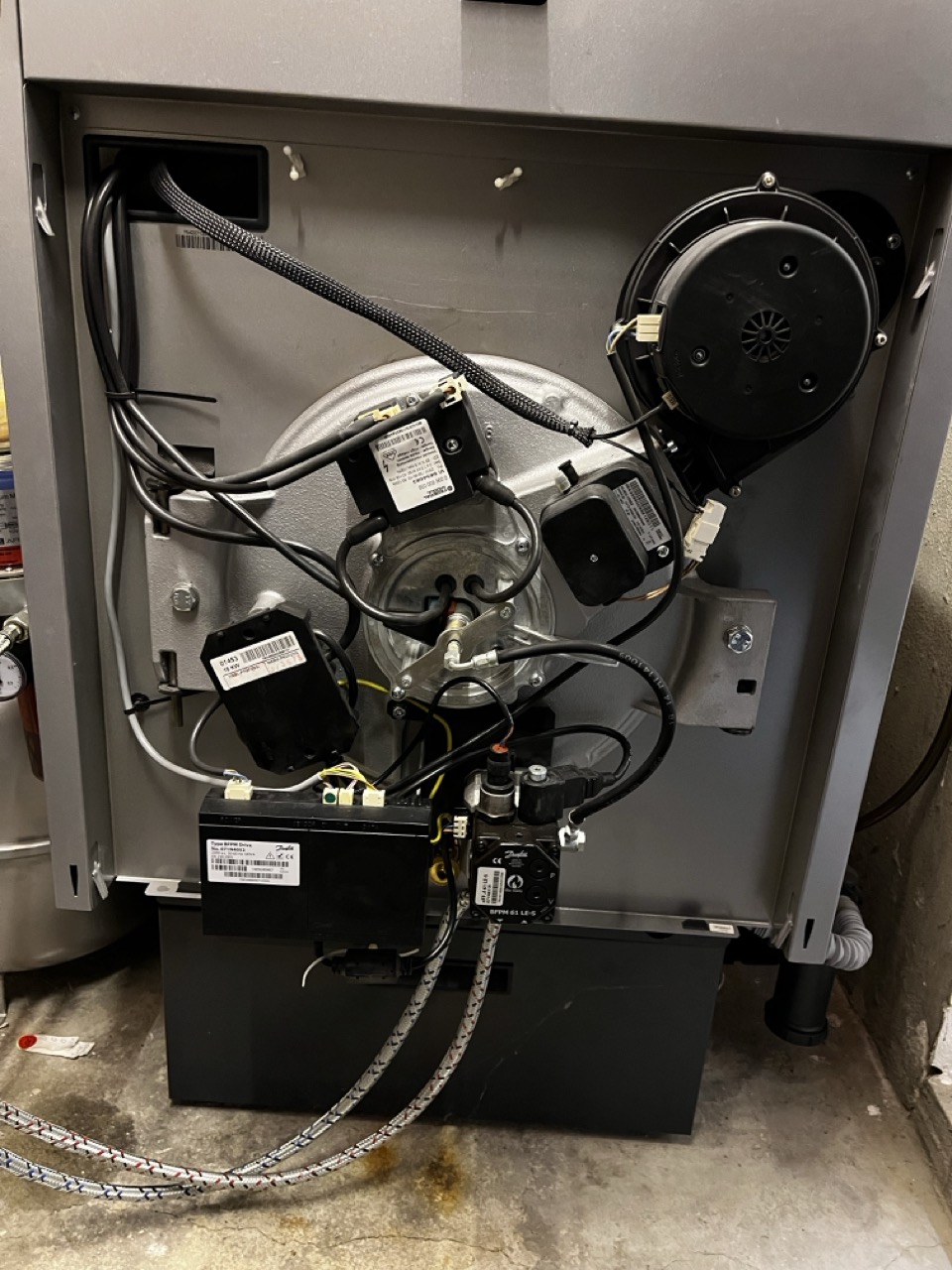

5. Wenn das draufhauen was bewirkt hat könnte es doch tatsächlich sein, dass mit der Steuerungsplatine was nicht stimmt? Kann man da irgenwas prüfen evtl. durch Spannung messen oder Aktoren-Test im Bedienfeld?
Was genau ist die Steuerungsplatine, da sind mehrere Planinen, s. Foto! und wo kann ich Ersatz bestellen?

Hab mehrmals versucht den Fehler zu bestätigen und die Reset Taste gedrückt. Man hört nur kurz den Motor anlaufen und nach ca. 10 - 20 Sekunden bricht der Vorgang ab und die Fehlermeldung erscheint wieder.
Also das Gebläse startet aber die ölpumpe zieht nicht an und es entsteht kein Unterdruck an der ölzufuhr Leitung. Manometer bleibt bei 0 bar
wie und wo kann ich testen ob der Regler die ölpumpe ansteuert?
Die Sensoren habe ich gemäß Service Handbuch überprüft- passen soweit.
mich wundert bloß wie der Fehler des Öl-/Luftgemisch falsch sein kann wenn die ölpumpe noch nicht mal anläuft und der Unterdruck Manometer auf 0 bar stehen bleibt?
wo wird das Verhältnis denn gemessen und eingestellt?
Im Handbuch ist ausgerechnet der Schritt mit der ölpumpe und Zündung nicht mit einem Fehlercode verknüpft. Es steht dort lediglich zündbaustein und ölpumpenmotor prüfen. Wie steht leider nirgends.
