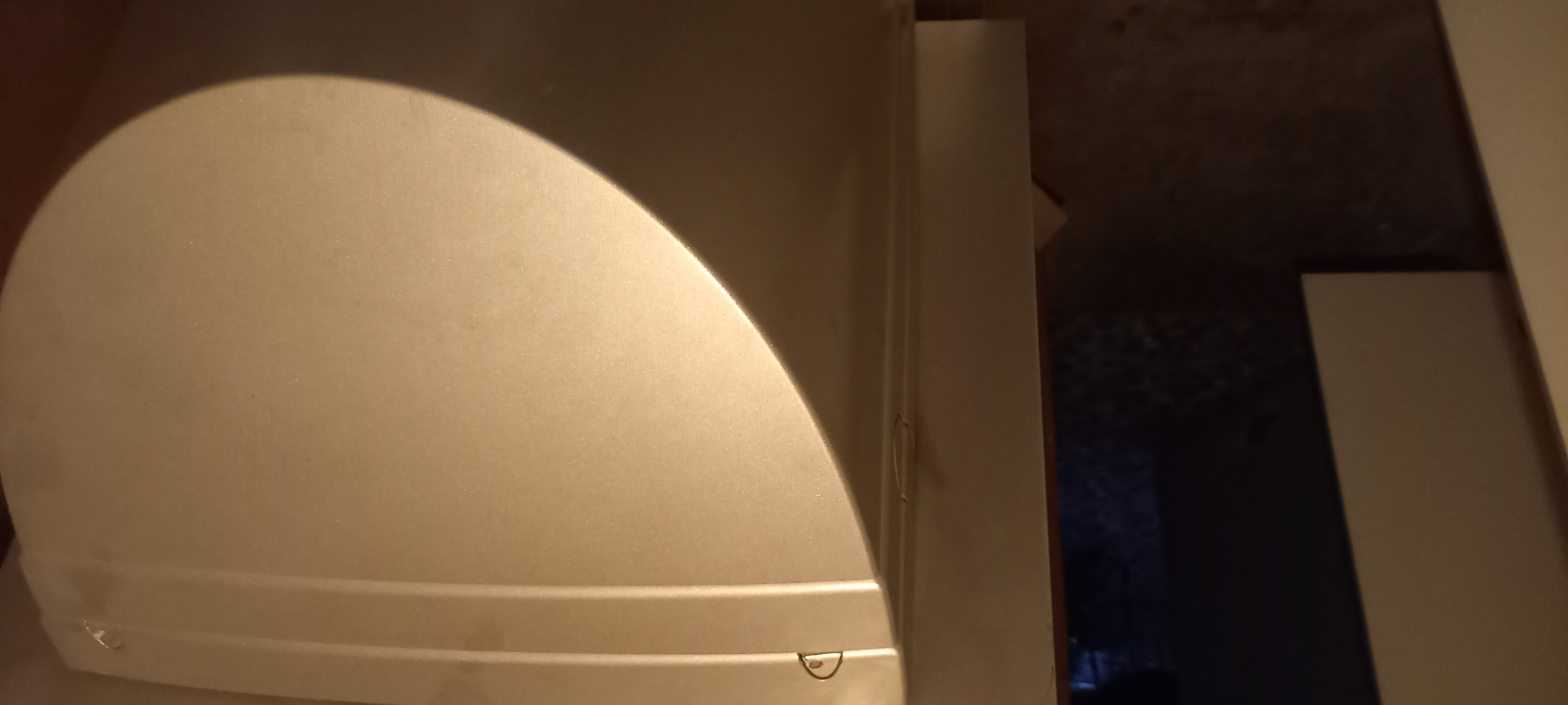

in der Serviceanleitung, die du mir geschickt hast, ist auf Seite 6 beschrieben wie man die Schutzhaube öffnet um z. B. auch an die Seriennummer des Brenners kommt.
Bei meiner Schutzhaube sehe ich nicht wie ich an die Hebel zum Öffnen komme ( siehe Bilder ).
Wie kann ich die Habe abnehmen?
Danke schon jetzt für deine Info
und ein schönes 4. Advent-WE
Grüße Hajo22
Du musst in die kleinen Löcher den Inbusschlüssel oder einen Schraubendreher stecken und nach links drehen/bewegen. Etwa ein sechstel-Umdrehung. Dann wird der Riegel freigegeben und du kannst die Haube kurz zu dir ziehen und anheben, damit die unteren Nasen rauskommen.
