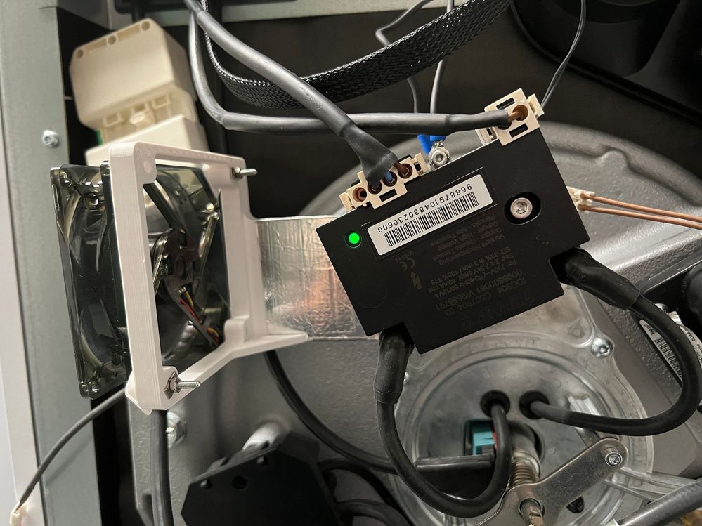

Wenn ich diese Box mit einem Lüfter kalt anblase, reicht die Konvektion, um die Box maximal handwarm werden zu lassen.
Scheinbar hilft das, die Anlage läuft jetzt schon den 2. Tag durch, ich hoffe das hält, bis der Ersatz da ist.

Einziger Lichtblick, mein Workarround mit dem Lüfter funktioniert zuverlässig. Hab das jetzt automatisiert und der Lüfter läuft, sobald die Heizung läuft, seit 2 Wochen kein einziger Ausfall. Vielleicht sollte ich mir das patentieren lassen und mich damit selbstständig machen. Das Thema scheint ja Zukunft zu haben bei Viessmann.

Die Konstruktion und Positionierung des Zündgerätes an der Kesseltür ist maximal ungünstig. Wenn der Kessel für die Warmwasserbereitstellung auf bis zu 80°C hochfährt, sitzt das Zündgerät direkt auf der Metallplatte und bekommt relativ viel Wärme ab. Mein erster Versuch war, das Zündgerät mit 40mm Edelstahl-Distanzhülsen etwas von der warmen Montageplatte abzusetzen. Leider ohne Erfolg. Hier ein Bild des ersten Versuchs: (Um den Übergangswiderstand gering zu halten und mich nicht alleine auf die Distanzhülse zu verlassen, habe ich noch ein kurzes Kabel gequetscht.)
Als nächstes habe ich mir mit einem 3D-Drucker zusätzlich eine spezielle Halterung für einen 92mm Lüfter konstruiert, welcher das Zündgerät aktiv kühlt. Seitdem habe ich tatsächlich keine Ausfälle mehr. Sogar das Zündgerät, welches bereits stündliche Ausfälle mit F4 Fehler zeigte, funktioniert nun bereits seit Monaten problemlos. Der Stromverbrauch des PC-Lüfters ist vernachlässigbar gering. Glücklicherweise hat die Montageplatte noch eine ungenutzte Bohrung, welche sich prima für die Halterung eignet. (PS: Der Winkel der Metallplatte zur Senkrechten ist 25°)
