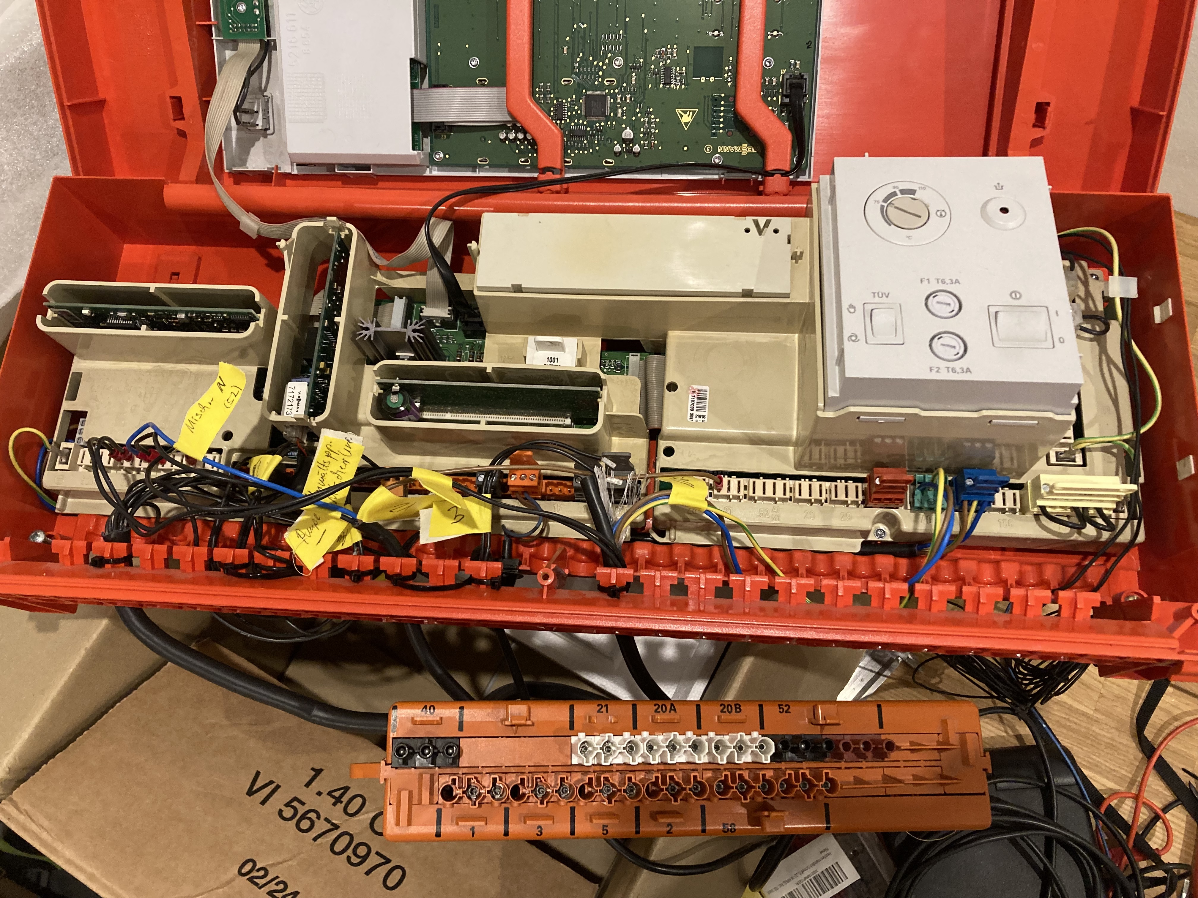

Beim Einbau haben die blöden kleinen Stecker genervt, da diese bei der Steuerung nicht mit bei waren.
Da diese Stecker der neue Goldstandard zu sein scheinen, habe ich den alten Steckerverteiler mittels Kabelschuhen und diverser Brücken drangebastelt, was gut funktioniert und kostenneutral war (sie Bild).
Werde gerne kurz berichten, wenn der Einbau des Codiersteckers erfolgreich war.
Du machst Sachen.😉 Die Kabelschuhe sind schon gewagt.
Werksseitig sind die Stecker schon dabei, als Ersatzteil hätte sie es hier gegeben, ab Pos 100 einzeln oder als Pos 107 zusammen. Wo bringst du den Steckerkasten her, der ist doch von einer Trimatik? Du schreibst doch, die alte Regelung war eine Tetramatik?
https://www.viessmann.com/etapp/parts/de/0500/7143156/spare_parts
Heizing
Ja, stimmt, der ist von der Trimatik, die war auch verbaut. In meinem Elternhaus war noch die Tetramatik drauf.
Das mit den Kabelschuhen ist robust, da diese Steuerung jede Menge Befestigungszapfen für die Einzelkabel.hat und die dort mittels Kabelbinder gut fixiert sind.
Der Sensorstecker für die Kesseltemperatur ist ein Original (hat nur eine andere Nummer), die anderen Sensorstecker sind mittels Feile entstanden.
Ich fand die Stecker im Handel sündhaft teuer und bin eher sparsam veranlagt 😉
