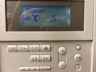

hast du auch 7C:26 zum neu Einlesen des Steckers gemacht? (nach dem Master Reset)

Die Adresse 7c taucht in der normalen Codierungssequenz nicht auf, erscheint die nur nach einem Master Reset oder wie komme ich dort hin?
Hallo @Heizölfan
Anschließend lösen wir ein erneutes Auslesen des Codiersteckers aus.
8A :175 auf 176, mit ok bestäitet.
dann 7c auf 26 ok bestäitet.

Hallo und einen schönen guten Abend,
habe das gerade gemacht wie beschrieben, allerdings ohne Erfolg.
Nach dem erneuten Masterreset habe ich wieder 8A.auf 176 und bin zur Adresse 7C, dort habe ich die 26 bestätigt und es kam: (7C: - - - - ) Wenn ich das mit OK anwähle und die +/- Tasten betätige erscheint immer zunächst die 99, welche ich auch wieder auf 26 stellen und bestätigen kann. Das ist dann aber eine Endlos-Schleife.
Der Stecker wurde leider nicht erkannt. Der Wechsel auf den 1001 hat anschließend wieder funktioniert.
Was habe ich falsch gemacht?
