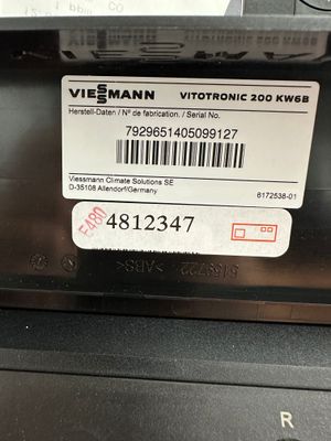

kanns du mal die Seriennummer der Reglung posten, dann kann ich mir auch die Anleitung dazu raussuchen.
