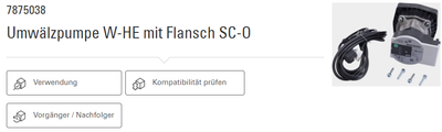

Hallo @DC_
Sie ist der Nachfolger der Wilo-Pumpe Typ VIHU/70r Umwälzpumpe Wilo W-HE SC-O mit Flansch, Bestellnummer 7875038.
2024-07-28 21_13_54-Viessmann Ersatzteil-App – Google Chrome.png2024-07-28 21_13_54-Viessmann Ersatzteil-App – Google Chrome.png
