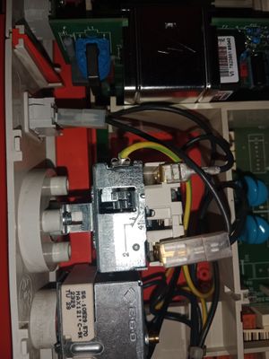

Der Thermostat ist schon das Teil, wo man die Kesseltemperatur einstellt. Meist mit einer Schlitzschraube versehen. Eventuell habt ihr den Falschen eingebaut/falsch angeschlossen oder die Kapillarleitung abgeknickt ?
So oder ähnlich sollte er aussehen:https://tga-shop.de/ersatzteile-und-zubehoer/sensoren-und-fuehler/14062/viessmann-temperaturregler-3...
Okay .ich hänge paar Bilder an,haben ihn nach zahlen angeschlossen  wie den alten .
Was aber auffiel war :die Elektrode (Fühler?) ist viel länger und dicker .und hat statt der alten einen grauen Leitung ,jetzt eine kaum ummantelte wie Kupfer Leitung ?)
Die Leitung war wirklich geknickt vom Versand .neu:

Ich befürchte, dass der Thermostat durch das Abknicken der Kapillare unbrauchbar geworden ist. Im Inneren ist eine Flüssigkeit , welche sich genau definiert bei Erwärmung ausdehnt und letztlich eine Aktion auslöst. Locker und grössere Radien aufgerollt kein Problem, Knicken ist schlecht.
Hier wirst dich mit dem Lieferanten/Händler einigen müssen, wer für den Schaden geradesteht.

Der Kesselthermostat ist ein Wechsler. Falschen Kontakt genommen?
