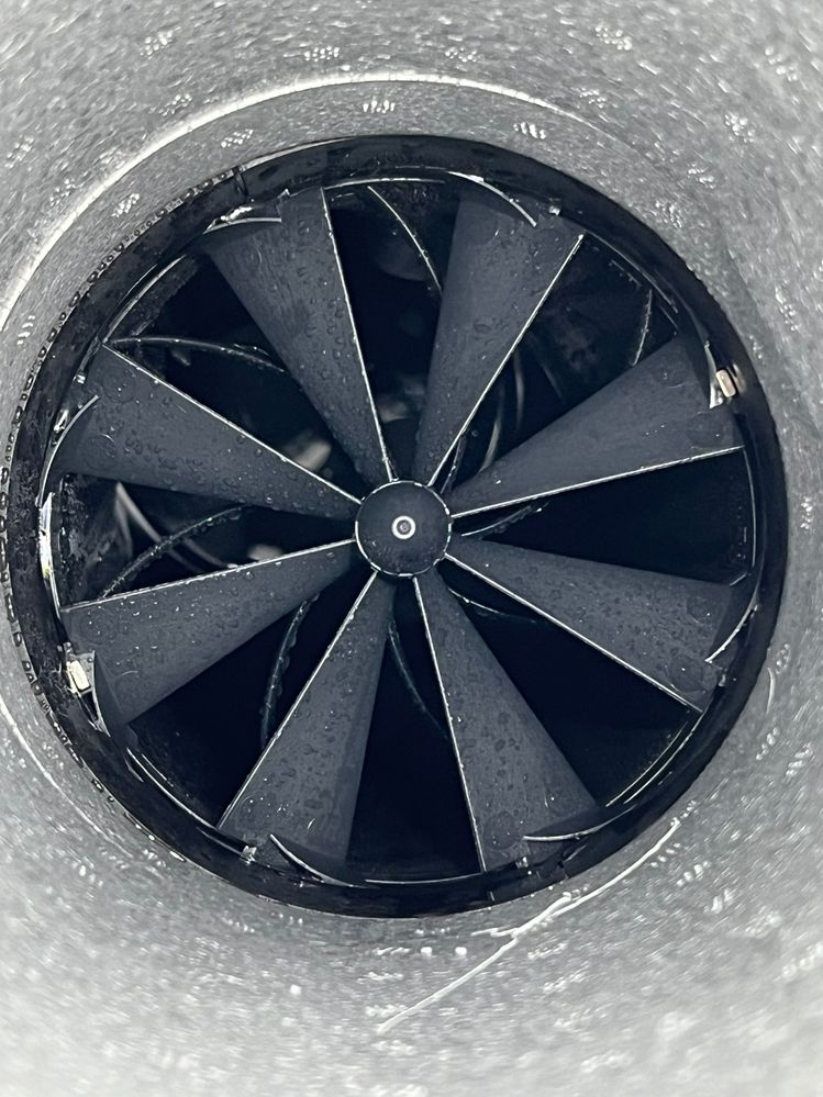

ich habe vor zwei Monaten meine Lüftungsanlage in Betrieb nehmen können und vor 2 Wochen habe ich zum ersten Mal festgestellt, dass die Anlage extrem laut ist und Wasser aus dem Abluftrohr tropft.
Laut meinem Hausbauer/Installateur ist das normal weil sich hier Kondenswasser bildet und das schon mal sein kann.
Ich kann und will das einfach nicht glauben, dass die Anlage Wasser im Abluftlüfter sammelt und dieses dann nach oben ins Abluftrohr pustet (und von dort dann heruntertropft). Des Weiteren ist mir aufgefallen, dass am Wasserüberlauf scheinbar noch kein einziger tropfen Wasser durchgelaufen ist.
Anbei ein paar Bilder und Videos dass sich die Community auch einen Eindruck machen kann.
Wäre super wenn mir jemand helfen könnte wie ich hier vorgehen kann. Scheinbar hat der Installateur ja keine Lust da was zu reparieren.
Aktuell läuft die Lüftung auf Stufe 1 oder 2, da ist die Lautstärke und das tropfen akzeptabel. Auf Stufe 3 ist das schon unerträglich laut und bei Stufe 4 klingeln die Nachbarn bei uns...

Das Problem wurde mittlerweile gelöst, leider aber eher mit einem unguten Gefühl ob das alles wirklich so passt.
Für die Interessierten: der Fehler entstand weil der Installateur den Wasserablauf am falschen Anschluss montiert hatte. Dadurch stauten sich das komplette Kondenswasser im Abluftbereichbecken  - wahrscheinlich so um die 5-10 liter.
Behoben wurde das Problem leider erst im Januar 2024. Und erst im April 2024 wurde auf mein drängen hin endlich ein Abstrich gemacht um eine Keim/Bakterienbelastung auszuschliessen. Dieser kam mittlerweile zurück und es haben sich glücklicherweise kein Bakterien irgendwo angesammelt!
