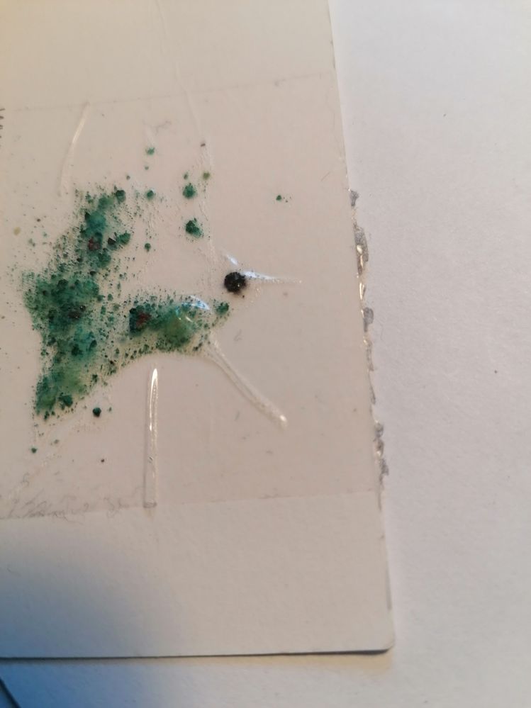

Ich habe seit nunmehr 8 Jahren eine Vitodens 222-F 19KW mit Ladespeicher in Betrieb,
Seit 2 Jahren finde ich in den Perlatoren immer häufiger grüne Partikel.

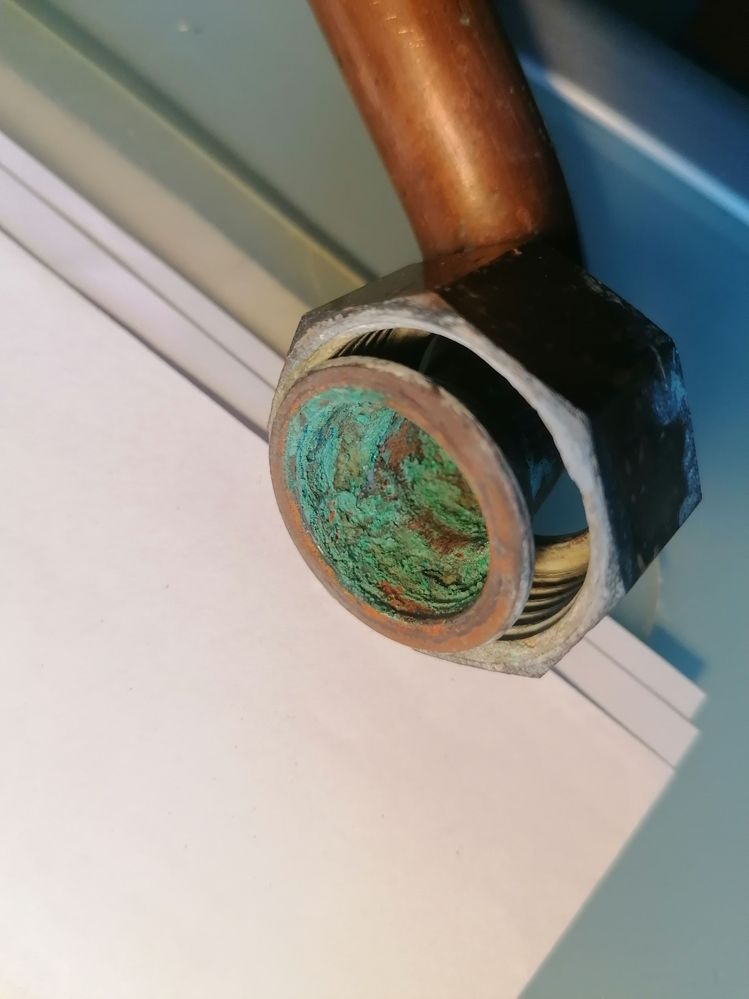

Im letzten Jahr wurde ein WW-Anschluss Hydraulik (7831654) wegen Undichtigkeit ausgewechselt, dabei wurden die im Foto gezeigten Ablagerungen gefunden.
Ich habe im Zulauf einen Grünbeck Wasserfilter, die Filterpatrone wird regelmäßig ersetzt.
Im ganzen Haus sind Kunstoffleitungen verlegt.
Die Magnesiumanode wurde im letzten Jahr erneuert.
Wir haben in Braunschweig weiches Wasser (Stufe 1)
Die Heizungsfirma hat keine Erklärung.
Ich mache mir Sorgen um die Gesundheit meiner Familie.
Hat jemand von Euch ähnliche Erfahrungen gemacht ???

Hi Fred,
Ich habe im Zulauf einen Grünbeck Wasserfilter...
Da haben wir es doch... 🤣
Hier mal etwas Lesestoff dazu.
Fiedel
Hallo Fiedel,
herzlichen Dank für den Link zu den vielfältigen Informationen,
ich werde zuerst wegen der gesundheitlichen Bedenken eine Wasseranalyse durchführen lassen und mir dann einen kompetenten Installateur suchen, der die Gefahren durch Korrosion einschätzen kann.
Ich werde berichten, Danke.
Beste Grüße aus Braunschweig
