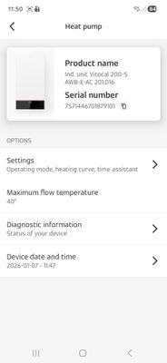

Tritt noch eine Fehlermeldung auf und wird es warm? Ansonsten kannst du gerne mal ein Bild von jeder Seite der Anlagenübersicht erstellen. Dazu musst du die „?“-Taste für ca. 4 Sek. gedrückt halten.
Ich bin gerade auf der Arbeit und nicht zuhause. Die ViCare zeigt aber keine Erwärmung des Wassers an.
Ich versuche noch einen Fachbetrieb zu organisieren, ist aber im Augenblick etwas problematisch da die einen noch im Betriebsurlaub sind und die anderen voll ausgelastet sind.
Ansonsten kannst du hier noch einmal ein Bild davon einstellen, wenn du wieder zuhause bist. Dann kann ich besser bewerten, was die Anlage gerade tun will.
