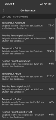

Hier mal ein aktuelles Beispiel. Bypass 100% offen. Trotzdem in der kurzen Wegstrecke innerhalb der Anlage eine Erwärmung um 1,8 °C. Zudem wundert mich die Feuchtigkeit der Außenluft. Meine Ecowitt Wetterstation meldet hier 58% (Vitoair 47%).
Ist das Verhalten normal? @Flo_Schneider
Noch mal ein tagesaktuelles Beispiel. Kann der Temperaturunterschied bei 100% Bypass stimmen?
