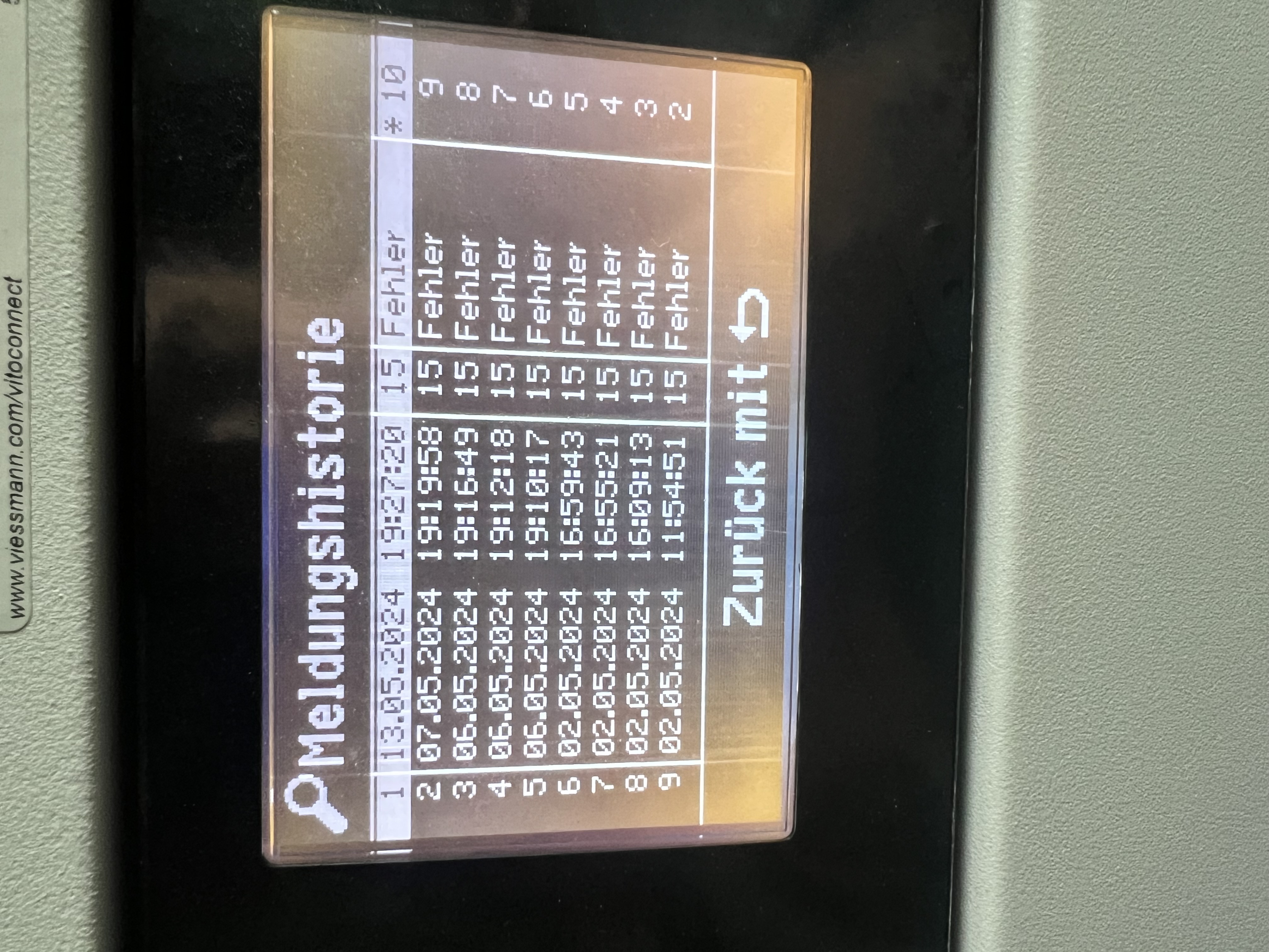

Hallo liebe Community,
unser Heizungsmonteur kann/will mir leider nicht helfen. Er sagt es wäre ein Softwareproblem
seit Anfang Mai geht unsere Lüftung nicht mehr. Fehler: Lüftung 0E
Wenn ich genauer in die Anlage schaue, steht dort folgendes (siehe Bild)
stromlos machen hat nicht funktioniert
wer kann mir helfen?
Hallo @Nadine_B
Es handelt sich nicht um ein Softwareproblem, sondern um ein Problem mit dem Lüftermotor.
