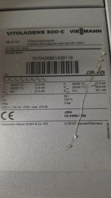

Bitte senden Sie mir QR Code zu,
Habe keinen Aufkleber an Heizung
2 ANTWORTEN 2
Hallo @Vizekini
Ihre Heizungssteuerung Vitotronic 200 KW6B verfügt nicht über ein integriertes internes Kommunikationsmodul. Sie benötigen ein externes Vitoconnect OPTO3.
Das Modul wird mit drei Aufklebern mit einem QR-Code geliefert.
Ihrem vorherigen Beitrag entnehme ich, dass Sie bereits ein Vitoconnect besitzen. Sie müssen die Anmeldedaten manuell eingeben. Die Daten finden Sie im Bild.
