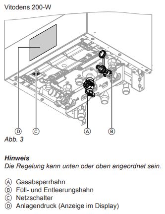

Schalte im ersten Schritt die Anlage für 10 Minuten am Netzschalter aus.
Probiere die Inbetriebnahme im Anschluss erneut, achte darauf, dass der Kopplungsmodus am Vitodens aktiv ist.
