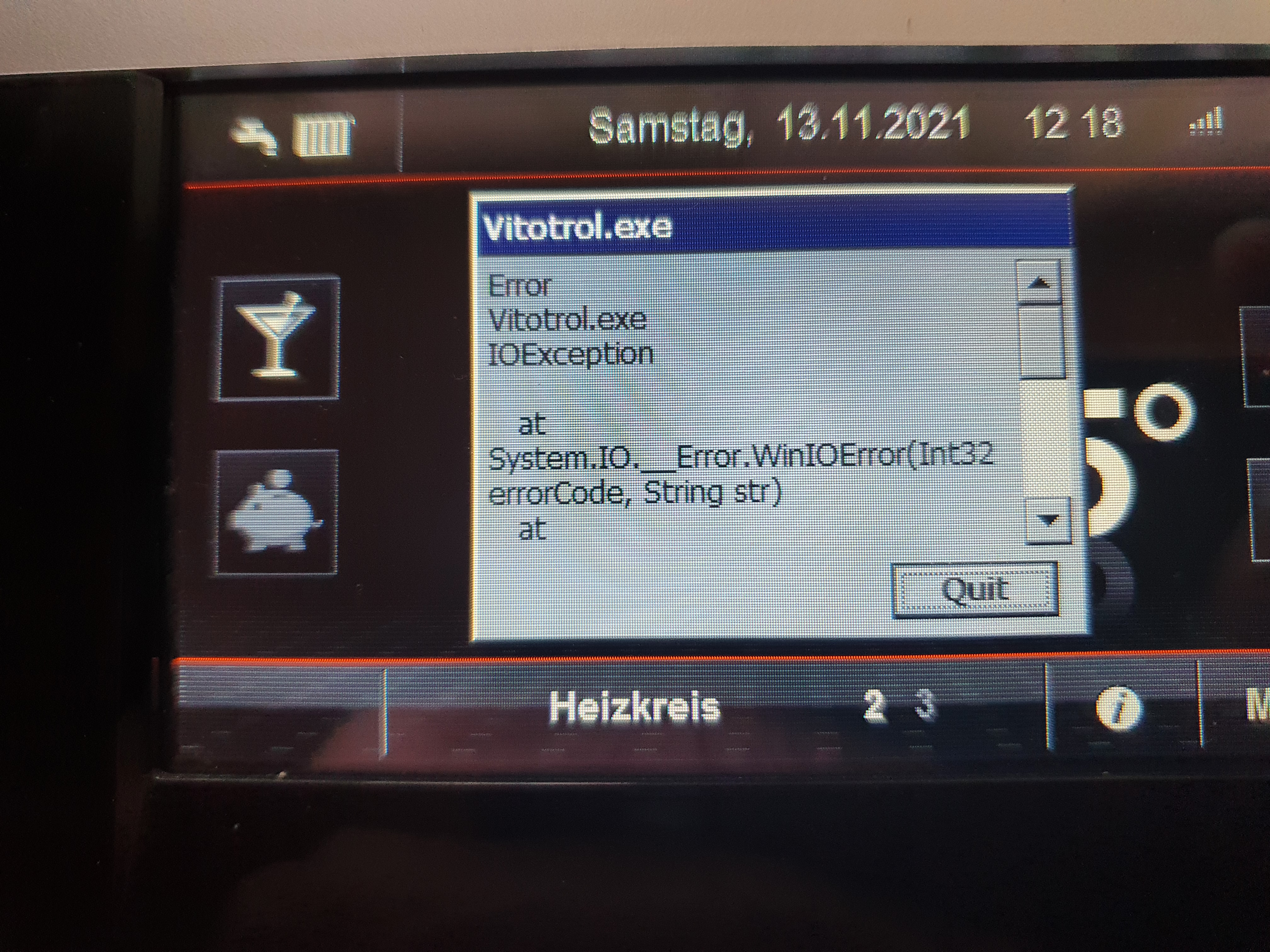

mein Vitotrol 300 RF zeigt nach einen Stromausfall folgende Fehlermeldung an,
Vitotrol.exe
Error
An unexpectet error has occurred in Vototrol.exe
Select Quit and then restart this programm, or select Details for more information.
Details
Error
Vitotrol.exe
IOException
- System.i.O._Error. WinIOError(Int32errorCode, String str)
- System.I:O:FileStream.WriteCore(Byte[] Buffer, Int32 offser, Int32 Count)
- System.I:O:FileStream.Dispose(Booleandisposing)
- System.I:O:FileStream.Flush()
- System.I:O:FileStream.Close()
- libRadfioVI.VIData:WriteDataOnFile()
Boot Loader Version: U-Boot 2010.12 Nov 17 2011
Loading Windows CE....
Leider kann ich keinen Fehler finden und auch nach Ausbau der Akkus und warten von 1h ändert sich nichts.
Was kann ich da noch tun?
Gruß Andreas

Hallo Bejamin,
Die Fernbedienung läuft problemlos hoch. Alle Funktionen sind gegeben.
Siehe Bild1.
Danach bleibt die Fernbedienung für ca. 5 Minuten so bis diese in den Standby Modus wechselt. Kurz vor dem Wechsel in den Standby Modus erscheint dann die Fehlermeldung. Siehe Bild 2.
Wenn ich dann in den Bildschirm neben der Fehlermeldung klicke ist diese weg und die Fernbedienung funktioniert wieder.
Es muss doch eine Abhilfemaßnahme geben für die bekannte Fehlermeldung!
Denn meine Anlage wurde deutlich nach bekannt werden des Fehlers montiert!
Mein letzter Versuch ist die Fernbedienung Stromlos zu machen für 2h und neue Akkus einbauen.
Danach werde ich sehen was passiert.
Ich hoffe Viessmann hat hierzu mehr zu bieten wie meinem Heizungsbauer den Auftrag eines Wechsels der Fernbedienung zu geben. Das wäre Ressourcen Verschwendung.
Danke und Gruß
Andreas
