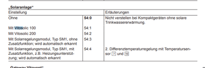

Was ist denn hier eingestellt?
4?
Dann stell mal auf 1.
Such schon die ganze Zeit - nur den Parameter 54 find ich im Servicemenü nicht, weder unter Systemkonfiguration Parameterbene 1, noch Parameterbene 2. Ist das wo anders versteckt?
Ja in der Eben2 unter Allgemein
https://static.viessmann.com/resources/product_media/5800098VSA00004_1.PDF
Hm komisch, steht auf 1 aber trotzdem die beiden Störungen.
Habs auch mal auf 0 gesetzt - springt dann automatisch wieder auf 1 und nach so ca 2 Minuten kommen die Störungen

Ich hab den Fehler: Es war ja bei mir so, die Vitodens 300 kam als Nachfolgegerät für einen alten Eurola, der defekt war. Mein Heizungsbauer hat sich da mit den Einstellungen nicht viel Zeit genommen. Unter Warmwasserspeicher war Vitocell 100 eingestellt und somit will der immer die Sensoren 7 und 10 über KM Bus.
Da ich sowieso keinen Vitocell 100 habe, sondern noch einen älteren Verticell habe ich jetzt einfach mal auf "bivalenter Speicher" umgestellt und siehe da, die Störungen sind weg und es funktioniert so wie ich das wollte.
