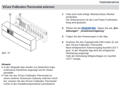

@patressemeinst du die Inbetriebnahmeanleitung ?
VG 🤞
Danke, muss ich mal probieren....
Problem ist das bei der Inbetriebnahme über die "ViGuide" App, die folgenden Schritte nötig sind (siehe Bilder).
Es aber keinen "Inbetriebnahme Assistenten" gibt.
@patresse
hier noch die Bedienungsanleitung für den Anlagenbetreiber direkt für das ViCare Fußboden-Thermostat Art.-Nr. ZK03838
Da steht, das die Inbetriebnahme über die Vitoguide App in „Einstellungen“, „Einzelraumregelung“ gemacht werden muss 🙄
Der Service-App für Fachpartner 🙈
Das ist doch wieder mit Absicht so gemacht, dass man ja nix selber machen kann 😡
@CustomerCareChrisoder gibt es noch einen anderen Weg das ViCare Fußboden-Thermostat anzulernen?
Über "ViCare Smart Climate Komponente hinzufügen" scheint es jedenfalls nicht zu gehen.
VG 🤗
das ViCare Fußbodenthermostat muss vom Fachbetrieb mit Hilfe der ViGuide App in Betrieb genommen werden.
Danke - Fachbetrieb hat es gemacht,... hat selber nicht verstanden, dass man ihn dafür benötigt.
Aber es läuft jetzt zumindest alles
