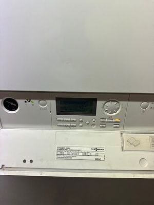

Wo sehe ich denn, welche Regelung verbaut ist im Gerät?
Mach mal ein Foto von der Bedieneinheit.
Hallo @Patrick1899
Wenn die Außentemperatur auch auf dem Startbildschirm des Displays angezeigt wird, haben Sie einen Vitotronic 200 HO1 Regler, der mit Vitoconnect kompatibel ist.
Hallo @Patrick1899
Das Foto zeigt eine Vitotronic 200 HO1, die mit Vitoconnect kompatibel ist.
