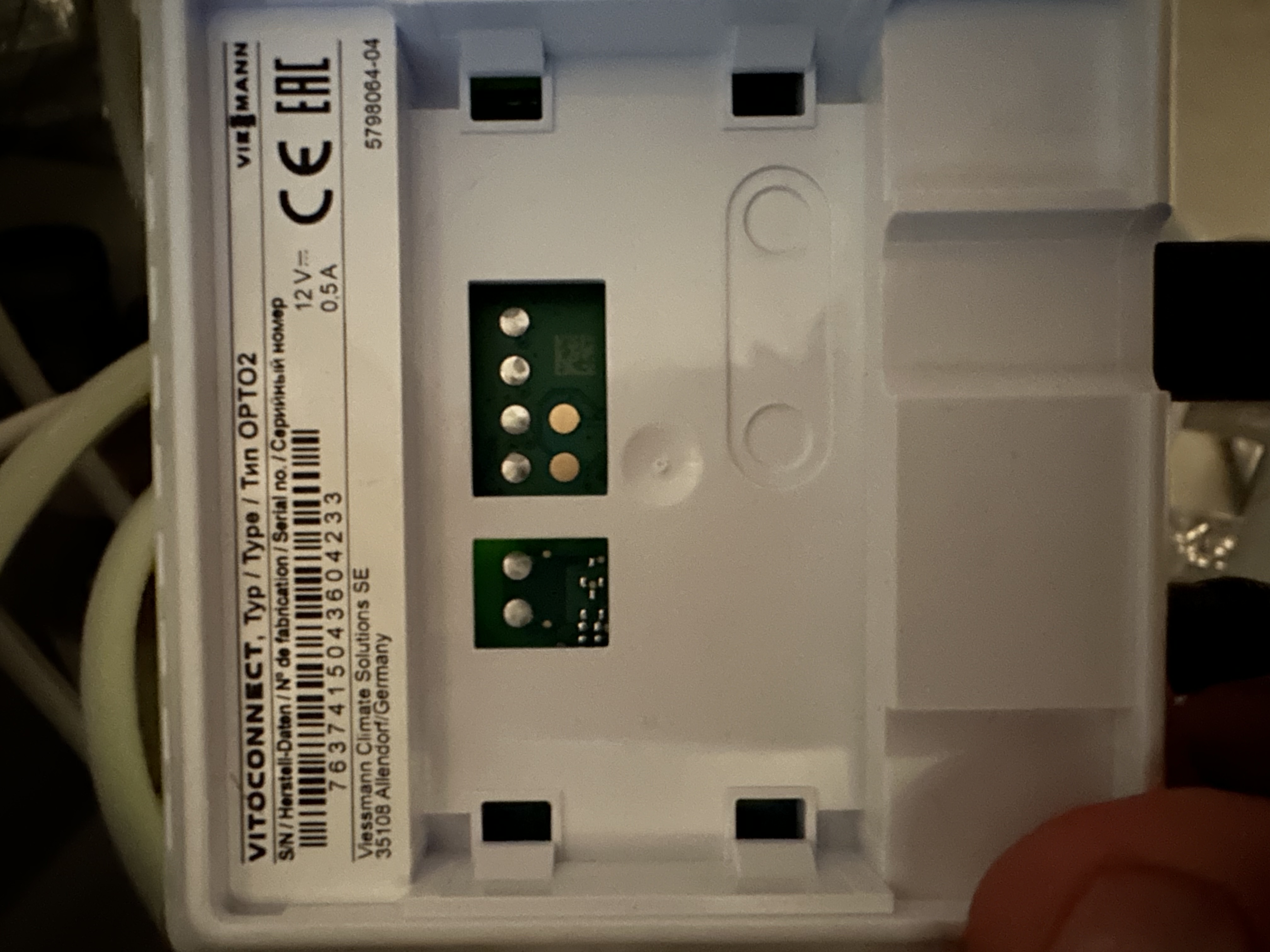

Habe gerade ein neues Haus gebaut, und gestern sollte unsere Heizung (Vitocal 200s / Vitocell 100 mit dem Vitoconnect Modul in meine ViCare App eingepflegt werden.
habe alle Schritte in der App befolgt, aber die App findet einfach die Anlage nicht. Dort steht Minuten lang (suche Anlage) am Ende kommt dann immer (ViCare konnte keine Anlage finden)
habe das Vitoconnect Modul mehrmals vom Strom getrennt, aber es will einfach nicht funktionieren. Auf dem Modul leuchten auch nur die beiden grünen LED Symbole.
hoffe es kann mir hier jemand weiterhelfen?!
Hallo NOoOky,
vielen Dank für das Foto.
Sämtliche Vitoconnect OPTO2 der Charge 04 sind von einem Produktionsfehler betroffen. (Kennzeichnung xxx-04 unter dem EAC Logo)
Dieser kann leider softwareseitig nicht behoben werden, die Geräte müssen ausgetauscht werden.
Bitte wende dich an deinen Fachbetrieb, über den du das Modul bezogen hast und bitte um Austausch.
Hallo NOoOky,
könntest du mir bitte die Herstellnummer des Vitoconnects mitteilen, damit ich einen genaueren Blick darauf werfen kann?
Hallo Chris!
kommt sofort via Screenshot! 🙂
Liebe Grüße
Hallo NOoOky,
