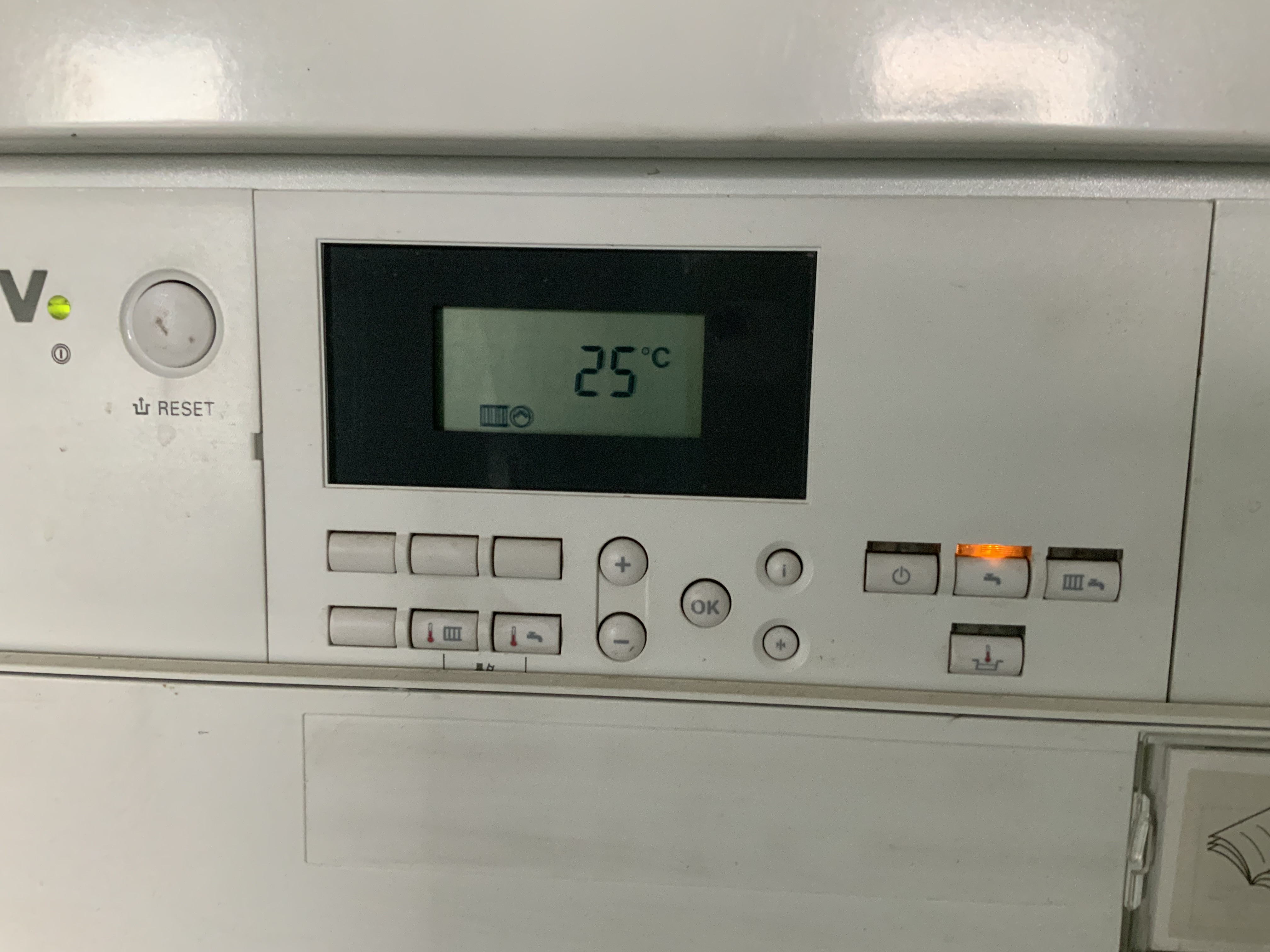

ich habe in der Wohnung meiner Eltern eine Vitopend 200 als Etagenheizung und und für Warmwasser mit Raumthermostat Vitocontrol 100.
Wenn ich jetzt im Sommer nur Warmwasser haben möchte läuft trotzdem ständig die Anlage..siehe Foto
Was muss ich einstellen um wirklich nur Warmwasser bei Bedarf zu erzeugen? Die Anlage sollte das doch dann über den internen Durchlauferhitzer auch nur bei Bedarf erzeugen.

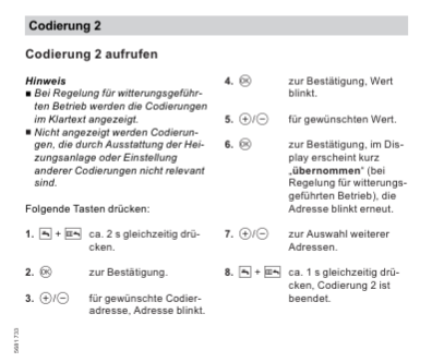

Stellen Sie die Codieradressen F6 und F7 in Codierebene 2 von 25 auf 0 ein.
Super, vielen Dank es hat funktioniert. Ich habe jetzt F7 auf „0“ gestellt und F6 auf „1“ damit zumindest einmal am Tag die Pumpe läuft.
