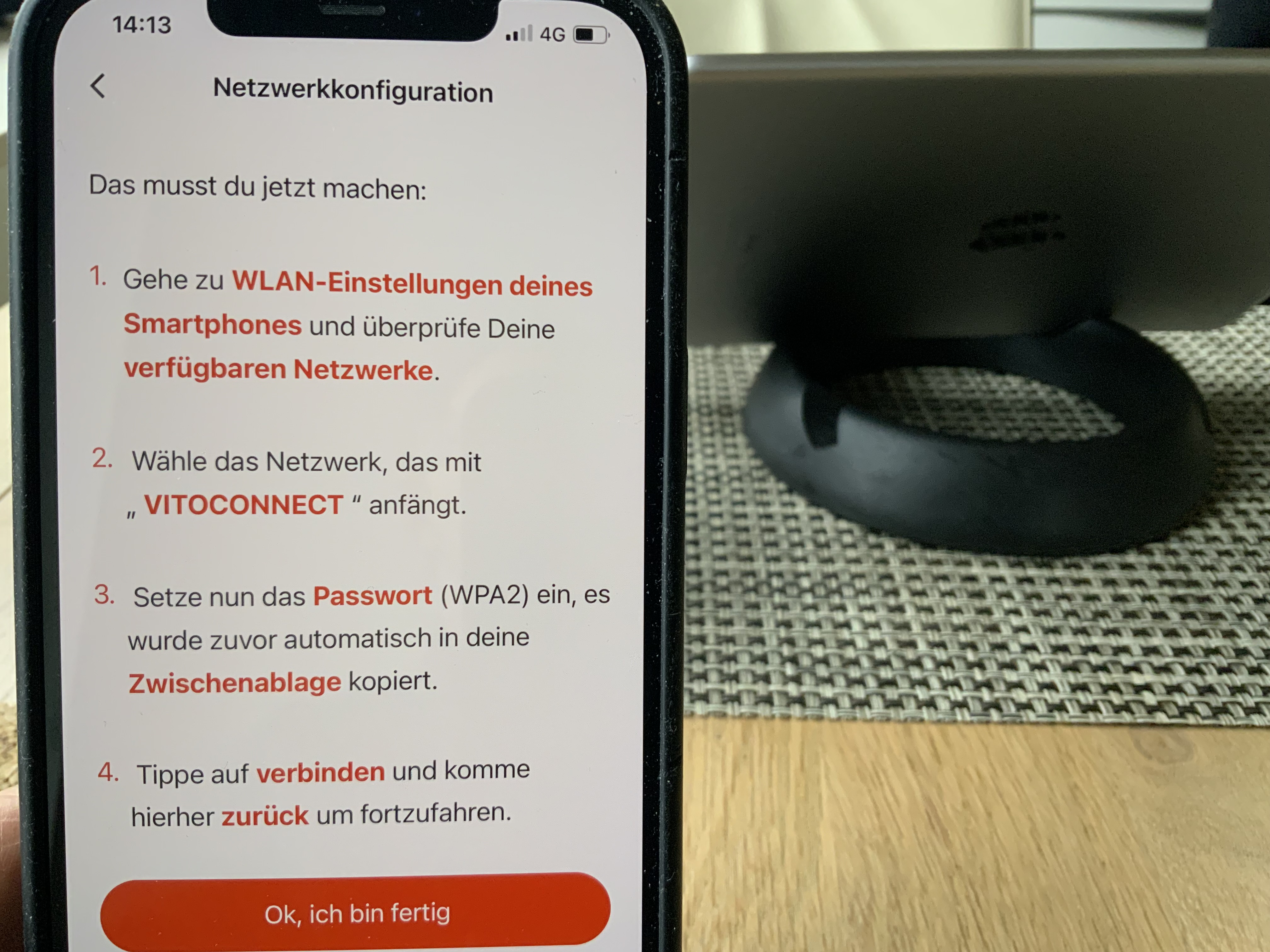

Die Vitoconnect (WLAN VITOCONNECT-xxxx) wird erkannt. Das Passwort dafür ist korrekt zugeordnet.

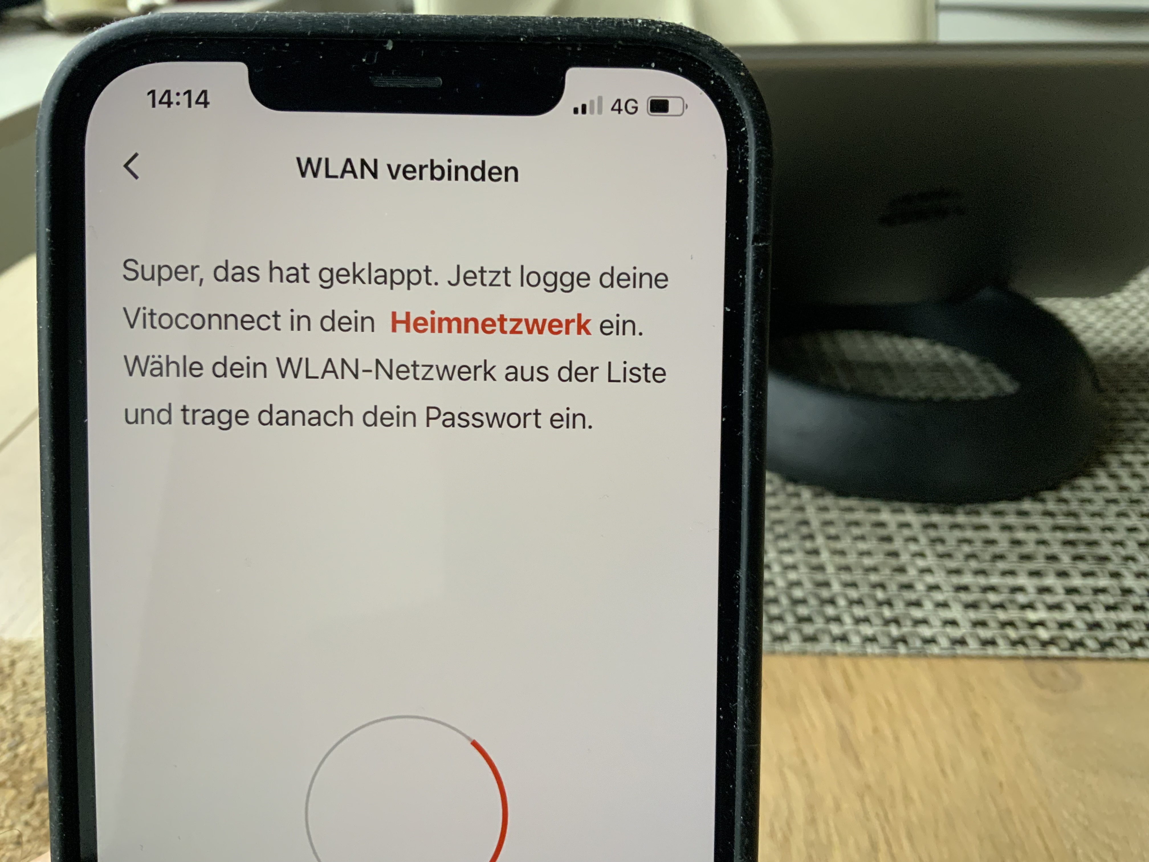

Der nächste Schritt, das Einloggen der Vitoconnect in das Heimnetzwerk, funktioniert nicht. Es wird keine einzige Komponente des Heimnetzwerks angezeigt, somit kann auch keine Komponente ausgewählt werden. Obwohl die Verbindung zum Heimnetz sehr gut ist, z.B. über Smartphone. Nach einer Weile bricht der Installationsprozess ab.
Weiß jemand, wie man das Heimnetzwerk in der ViCare App sichtbar machen kann?

vielen Dank für das Foto, laut unserem System ist der Vitoconnect nicht verbunden und auch noch nicht registriert.
Führe doch bitte den Inbetriebnahmeprozess mit Hilfe der ViCare App ein weiteres Mal durch, versuche diesmal aber bitte die Verbindung über ein anderes WLAN, am besten über den Hotspot eines zweiten Handys herzustellen, das direkt neben dem Vitoconnect ist.
ich habe es auch mit einem 2. Smartphone als WLAN-Hotspot probiert. Die VITOCONNECT-1237 wird auf dem Hotspot-Smartphone als WLAN eingestellt. Aber auf dem ViCare Smartphone kommt in der App die selbe Meldung wie zuvor. Das einloggen der Vitoconnect funktioniert nicht. Es wird kein Netzwerk angezeigt.

Das Heim-WLAN wird nicht angezeigt. Keine einzige Komponente des Heim-Netzwerks. Auch nicht der Hotspot des 2. Smartphones.
Beim Installationsprozess wird die Vitoconnect erkannt und als WLAN aktiviert. Das WPA2-Kennwort (GMU…) wird automatisch zugeordnet, Das Einloggen der Vitoconnect in das Heimnetz funktioniert nicht, weil keine Heimnetz-Komponente angezeigt und ausgewählt werden kann.

Ich hatte Apple iCloud Private-Relay aktiviert, wodurch die IP-Adresse verborgen wird. Nach der Deaktivierung war das Heimnetz sichtbar und die Installation konnte zu Ende geführt werden. Besten Dank für die Unterstützung.

Apple Private Relay ist eine Funktion, die in iCloud+ enthalten ist. Die IP-Adresse, der Standort und der Inhalt der Webanfragen werden “verschleiert”. Funktioniert nur im Zusammenhang mit dem Safari Browser. Und man benötigt ein iCloud± Abonnement.
Nach dem Scannen des QR-Code wird die Vitoconnect-Device erkannt und eingehängt 👌 Dann soll die Verbindung mit dem HeimNetz hergestellt werden. Das Heimnetz wird nicht angezeigt, wenn Privat-Relay aktiviert ist. In diesem Fall: Abbruch der Installation. Das Heimnetz wird angezeigt, wenn Privat-Relay nicht aktiviert ist. In letzterem Fall läuft die Installation sauber durch.
