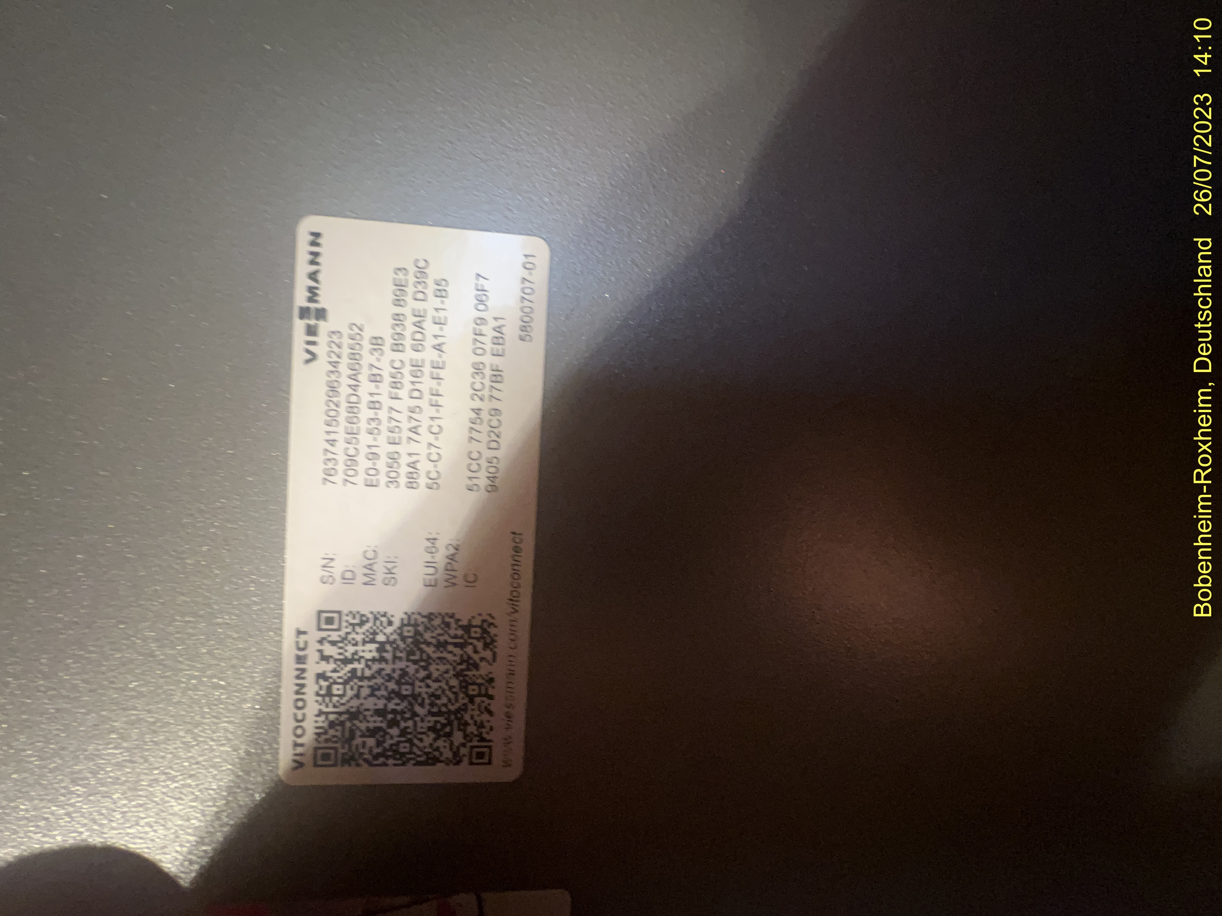

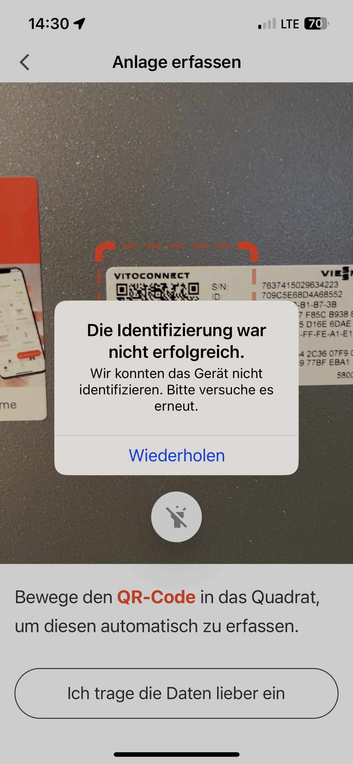

Hallo, ich habe gestern einen Vitocrossal in Betrieb genommen und wollte ihn anschließend connekten. Schon beim scannen der QR-Codes bekam ich folgenden Fehler: "Die Identifizierung war nicht erfolgreich - Wir konnten das Gerät nicht identifizieren. Bitte versuche es erneut". Das habe ich mehrfach gemacht, auch mit dem Handy und dem Tablet des Kunden. Ich habe dann die Daten manuell eingeben wollen, was aber an der fehlenden WPA2 scheiterte. Auf allen drei Aufklebern steht hinter WPA2: nix. Was kann ich tun um den Kessel aufzuschalten? Vitoconnect: 7637415029634223 ID:709C5E68D4A68552, Vitocrossal: 7776315301629122. Der Kunde hat gegooglet und gefunden, dass die WPA2 die letzten 8 Ziffern der Herstellnummer ist. Hat aber auch nicht geklappt. Gruß, Klaus Groh

Hallo pascallea,
danke für das Bild, leider trifft meine letzte Aussage weiter zu; Das Modul muss getauscht werden.

Könntest du bitte noch ein Foto der Rückseite des Vitoconnects posten, auf dem der Produktsticker zu sehen ist?
Hallo pascallea,
anscheinend wurde im System das WPA Passwort nicht hinterlegt und dementsprechend auch nicht auf den Sticker gedruckt.
Der Vitoconnect muss leider über den Fachbetrieb getauscht werden.
Hallo Chris, hier noch das gewünschte Bild der Rückseite der Vitoconnect. Gruß, Klaus
Hallo pascallea,
