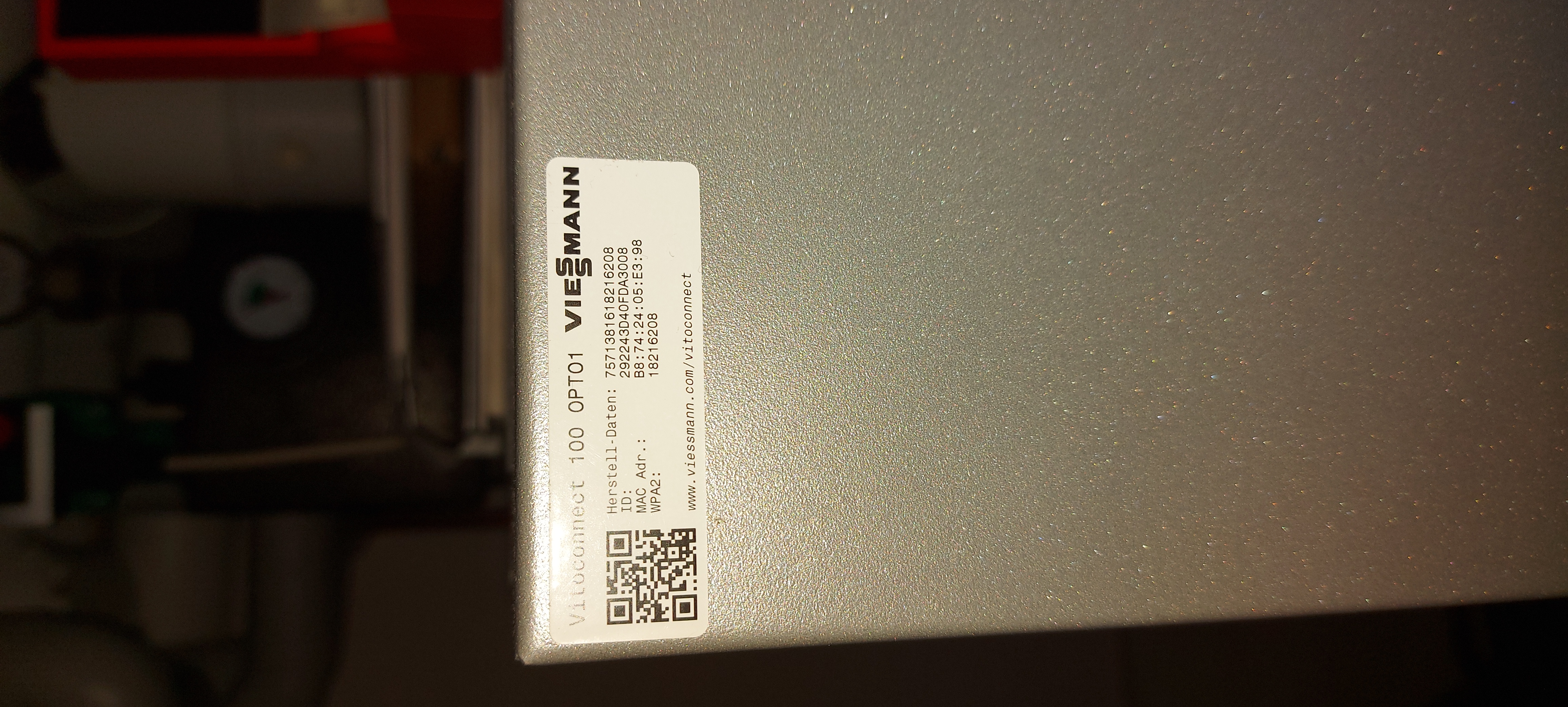

seid den letzten Wochen habe ich erhebliche Probleme, die Heizungsdaten über die Vitoconnect abzurufen. Sofern man die Vitoconnect kurzzeitig vom Stromkreis nimmt und rebootet kommt mitunter zwar eine Verbindung zustande, die aber nicht von Dauer ist. Könnte dies mit vorgenommenen Änderungen an der App zusammenhängen oder was könnte sonst die Ursache für das zuvor nicht vorhandene Problem sein . Seltsamerweise ist das Internetsignal im Heizungskeller bei der Nutzung anderer Geräte (Smartphone, Tablet, Laptop) recht gut.

Inzwischen ist es mir auch gelungen mit Hilfe von Erläuterungen aus der Community die Vitoconnect Box ins neue wlan- Hausnetz zu integrieren:
- Taste links an der Vitoconnect drücken bis untere Led gelb leuchtet
- auf dem Smartphone wlan "vitoconnect" aufrufen und wpa Passwort (Aufkleber an der Vitoconnectbox) eingeben
- auf dem Smartphone den Browser (z.B. google) öffnen und "http://gateway.vitoconnect" eingeben.
- hier werden jetzt die diversen wlan Verbindungen angezeigt
- infrage kommende Wlan Verbindung anklicken und das Passwort 'dieser' Verbindung eingeben.
Danach sollte alles funktionieren und der Zugriff auf die Heizungsdaten uneingeschränkt (auch über mobiles Netzwerk) möglich sein.
