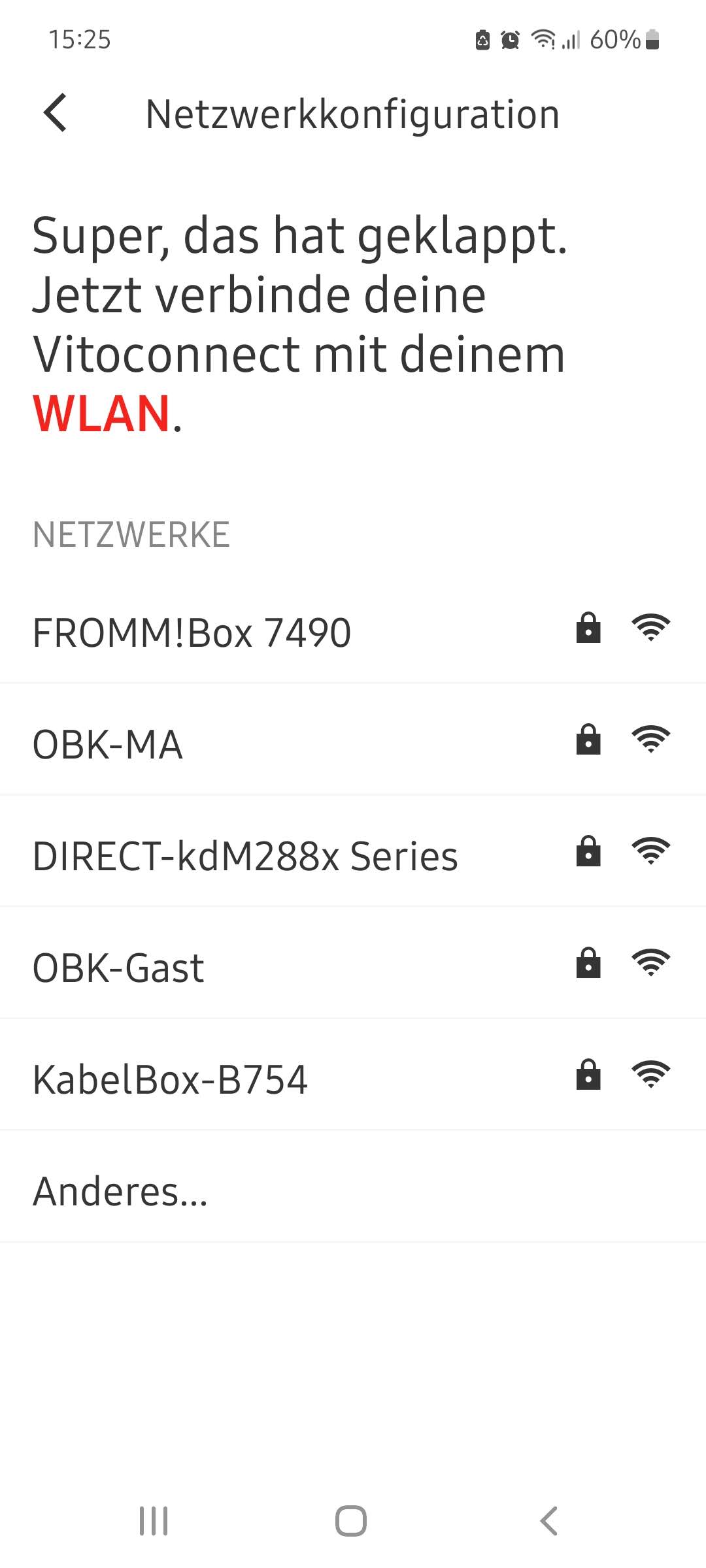

Die App verbindet sich nicht mit dem Heim-WLAN.
Ich habe es mit insgesamt dre unterschiedlichen Handys probiert - ohne Erfolg.
Der Router (FritzBox 7490) ist so eingesrtellt, dass alle neuen Geräte akzeptiert werden.
