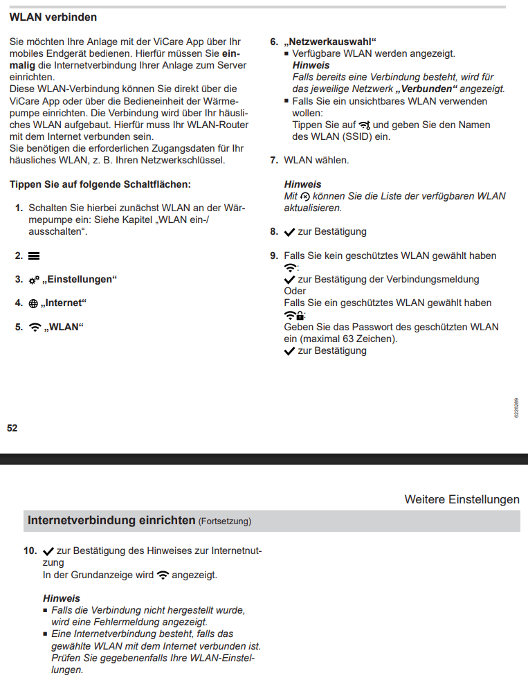

Hallo Flashmaster15,
auch in unserem System ist die Anlage wieder online, alles sieht gut aus.
Den Netzschalter haben wir hier versteckt:
