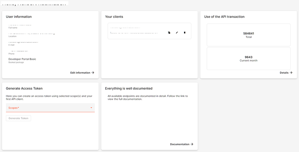

Danke für deine Antwort, aber sorry, ich stelle mich wohl zu dumm an:
Nach Einwahl bei https://app.developer.viessmann-climatesolutions.com/?sessionid=1 auf meinem Smartphone auf dem auch die ViCare-App installiert ist, erscheinen bei mir auf dem dann folgenden Dashboard die abgebildeten Menüpunkte:
Nirgendwo ein Hinweis, auf die Möglichkeit, einen neuen API-Client "Hinzufügen" zu können.
Mittleres Bild in der ersten Zeile: Your clients - hast eh schon definiert.
Click mal auf den Stift, dann sollte das beigefügte kommen
lg Thomas
250A.10, Speicher WW 390, Heizkörper ohne Puffer, 2629; PV+Smartgrid; HA API+Open3e

Es konnt ja gar nicht anders sein, ich stand auf dem Schlauch, vielen Dank!
