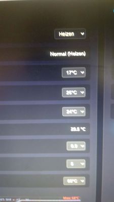

Settings ändern plane ich als nächstes, das geht auch über die APi, wollte aber erstmal es read only hinbekommen 😉  hier wären ideen gut, was zuerst. z.b. warmwasser oder heizbetrieb an aus.
Ok gesagt getan, ihr könnt jetzt Warmwasser Sachen konfigurieren und heizkurven anpassen, die Max temperatur begrenzung einstellen, oder Heizbetrieb an und ausschalten ab 0.0.28
Voll cool und funktioniert soweit gut !
Auch die Heizkurve ist wesentlich besser.
Leider ist die Drehzahl-%-Auslastung ganz verschwunden (auch der Einstellungen-Button).
Die Heizkurve ist leider immernoch nicht ganz korekt.
Du nimmst anstelle der Raumsolltemperatur die Vorlauftemperatur(min).

sollte jetzt besser sein, ab 0.0.32, heizkurve verwendet jetzt die solltemp vom aktuellen raum programm (z.b. normal)

Im Diagramm der Heizkurve ist immernoch die 20° drin, nicht die Raumtemperatur Normal.
Die Raumtemperatur Reduziert geht nicht kleiner als 10° obwohl meine WP auf 3° eingestellt ist.
Wenn du die Raumtemperatur Normal änderst, sollte sich auch die Heizkurve anpassen.

Heizkurve ist immernoch fehlerhaft.
In der Formel stecken 20°C Festwert anstatt die eingestellte Raumtemperatur Normal.

Bei mir, wenn Heizung aus 20, richtig, wenn Heizung läuft nach Refresh 21 korrekt.
Ich kann alles ändern.
