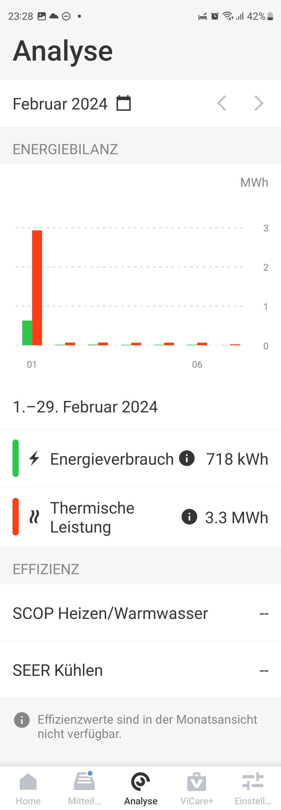

In der Cloud der ViCare App wurden alle Daten gelöscht?? Jedenfalls nicht mehr angezeigt!!!!!🙄
Im Analyseteil wird nur noch die WP angezeigt, die EngergieDaten sind gar nicht mehr im Zugriff.
Für Februar kamen nur noch Schrott-Daten der WP in der App. Monatswerte sind unbrauchbar!
Die Kachel für die PV Leistungund Batterie wird zwar angezeigt, jedoch erscheint nichts mehr im Energiecockpit!
Am 5.2.24 waren Wartungsarbeiten angekündigt. Ergebnis Keines!!
Heute habe ich meine App neu installiert. Ergebnis: Alle Daten sind weg und jetz funktioniert nicht einmal mehr die Tagesauswertung!

leider sind die Analysedaten nicht stabil! Seit dem 8.2.2024 wird unter der Rubrik Wärme Tag kein Stromverbrauch mehr angezeigt. Das geht anderen anscheinend auch so.
Die Daten unter der Rubrik Wärme für die Monatsauswertung Februar sind auch völlig irre! Das Problem schleppt ihr nun schon lange mit euch herum.
