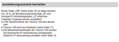

Ggf. solltest du die Vitocom auch mal auf den Auslieferungszustand zurücksetzen.
Zuletzt war diese im Juli online.
Auch ein Reset bringt keinerlei Veränderung!
