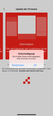

ich habe dann nochmal alles gelöscht um von vorne anzufangen. Jetzt bekomme ich die Installation nicht mal mehr mit dem Hotspot hin. Immer das gleiche Bild.
Nachdem ich mit dem Hotspot verbinde, zeigt die App „Update der Firmware“ an. Die Einheit blinkt dann auch für eine Weile, hört dann auf und die App läuft weiter, für gefühlt eine Ewigkeit, bis sie dann mit der angehängten Error Message abbricht.
Was tun?
