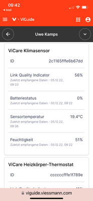

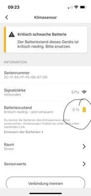

ich habe neben anderen Schwierigkeiten auch dieses Batterie Problem.
Kontakte geprüft, mehrere neu gekaufte Batterien getestet, zurückgesetzt. Sensor wird erkannt, installiert und dann kommt die Fehlermeldung Batterie leer. Siehe auch Foto. VG Uwe
Sensor liefert allerdings Werte.
Gib mal die ID des Klimasensors mit an, welchen es betrifft.
Diese kannst du dir über ViGuide angezeigten lassen, wo du dich mit deinen ViCare Zugangsdaten einloggen kannst.
Aktuell werden mir nur ein Repeater und in Kombination ein Thermostat als offline angezeigt. Eine Meldung, dass es eine leere Batterie gibt liegt derzeit nicht vor.

Könntest du mir dazu bitte mitteilen, welche Version der ViCare du auf welchem Endgerät mit welcher Version des Betriebssystems du verwendest?
Zudem poste bitte mal einen Screenshot der angezeigten Fehlermeldung in der ViCare.
Es fehlt leider noch die Angabe zur App.
Und der Screenshot von der Fehlermeldung?
Sie sind als Anhang meiner ersten Antwort enthalten.
Danke.
Ich habe es zur Prüfung weitergegeben "ISD-75251".
Der Status wird jetzt angezeigt, die Batterie hat 88%. Nach Rückmeldung unserer Entwickler kann es nach dem Anlernen des Sensors eine Weile dauern, bis der Status entsprechend angezeigt wird. Ob das auch beim Austausch der Batterie gilt ist noch ausstehend.
Also es verhält sich genauso beim Austausch der Batterie.
