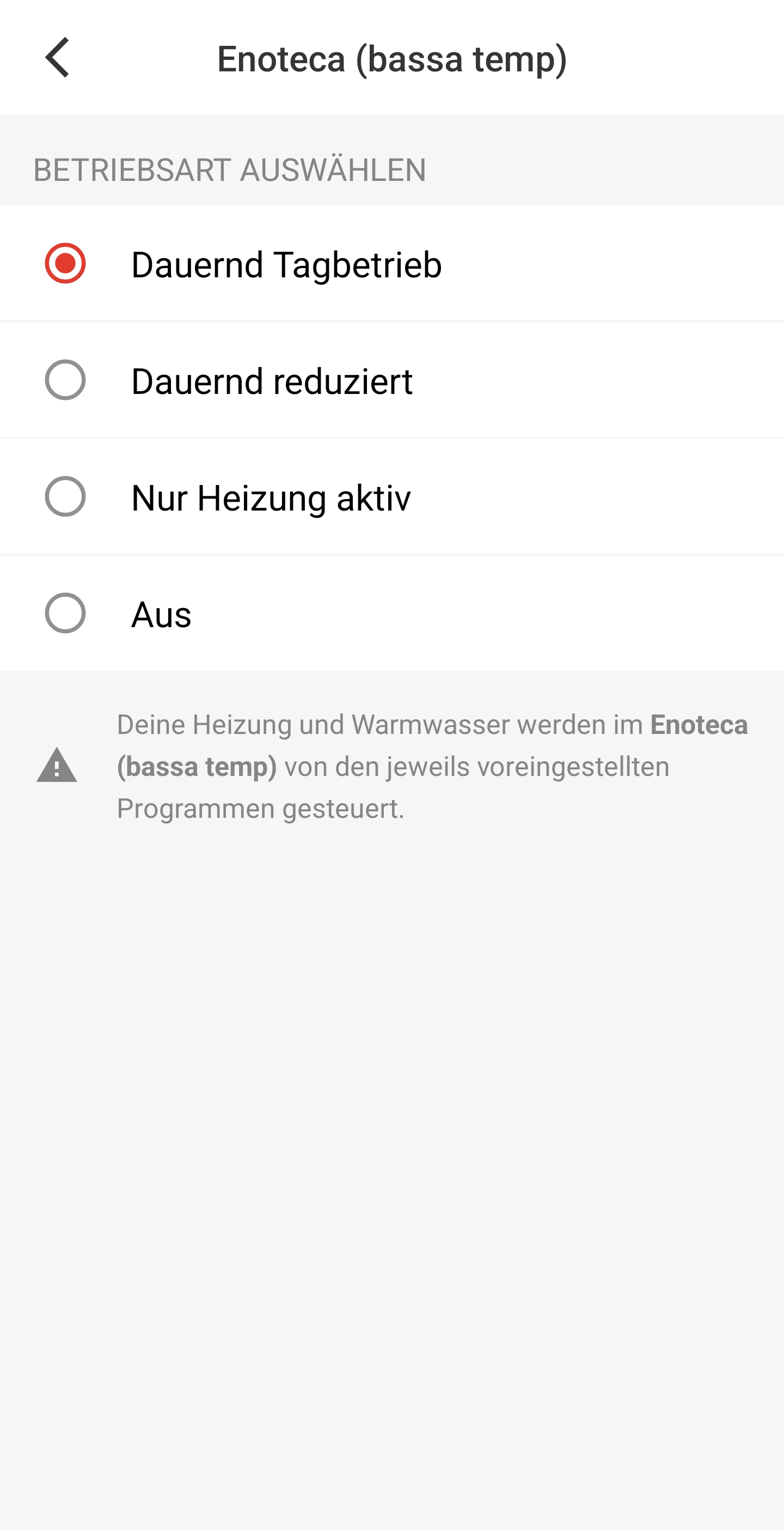

Hallo!
Kann mir jemand sagen, was der Unterschied zwischen
- Dauernd Tagbetrieb
und
- Nur Heizung aktiv
ist?
Vielen Dank.
Hallo @Brendianer
Bei der Einstellung Dauernd Tagbetrieb werden die eingestellten Zeitprogramme nicht berücksichtigt (die Heizung arbeitet kontinuierlich mit der gewünschten Normalraumtemperatur). Nur Heizung aktiv ist die Aktivierung der Heizung nach Zeitprogramm.
