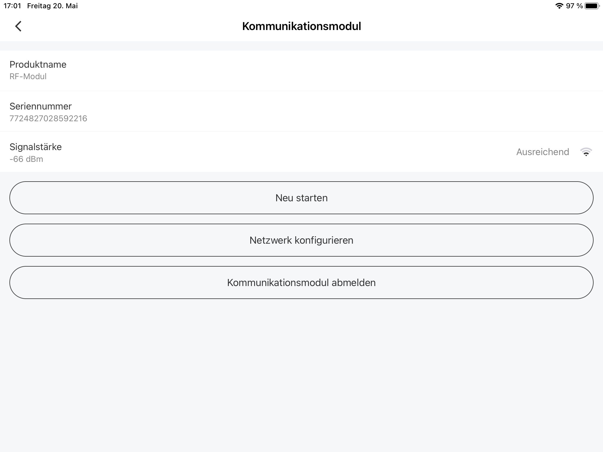

Meldung ViCare - App am 20.05.2022:
Es gibt ein Problem mit deiner Anlage —> Alle Statusabfragen und sonstige Funktionen sind ohne Einschränkungen verfügbar / keine Störungsmeldungen vorhanden.
Was ist das Problem ?

an der Anlage wurde keine Störung bzw. Meldung angezeigt. Nach Schließen der ViCare - App und deren Neustart war der Anlagenstatus wieder aktuell „Deiner Anlage geht es gut“. Ein Abschalten der Anlage am Geräte - Hauptschalter war nicht erforderlich.
Mein Verbesserungsvorschlag: Bei Verbindungsproblemen mit dem Viessmann - Server sollte die Meldung „Es gibt ein Problem mit deiner Anlage“ ausgeblendet werden. Nicht die Anlage hat zu diesem Zeitpunkt ein Problem sondern die Verbindung zum Viessmann - Server ist unterbrochen.
