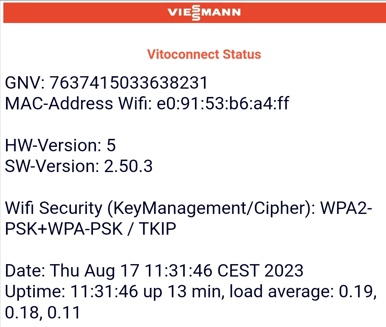

Update 17.08.2023
Ich habe jetzt eine neue Vitoconnect OPTO2 von meinem Händler erhalten.
Diese trägt die Modelnummer: 6198289-01 und funktioniert auf Anhieb.
Oben die alte fehlerhaft und unten die neue
Die neue OPTO2 trägt allerdings wieder die HW-Version: "5" statt wie die alte die "6"
Strom dran, mit WLAN verbunden, und Weißes Haus als Status LED leuchtet.
Anschließend konnte ich die Vitoconnect OPTO2 in der ViCare App einrichten, nachdem ich diese komplett gelöscht hatte und neu installiert habe. (Anfangs war kein QR-Code Scan mehr möglich).
