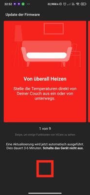

- Dann wenn verbunden, sagt Dir die ViCare App, das die Firmware geupdated wird. Hier unbedingt warten und die Vitoconnect nicht neu starten, bis dies abgeschlossen ist. Kann wirklich 6 Minuten oder länger dauern:
