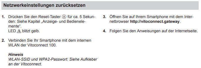

probiere die Konfiguration mal bitte über den manuellen Modus:
Sollte es mit dem HeimWLAN nicht direkt funktionieren, probiere es bitte über ein anderes WLAN, am besten über den HotSpot eines zweiten Handys.

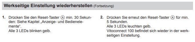

Wenn es weiterhin nicht klappt, setze das Gerät bitte nochmal auf Werkseinstellungen zurück.
Starte in Anschluss die Inbetriebnahme mit Hilfe der ViCare App erneut.
Achte bitte bei jedem Versuch auf das Leuchten und Blinken der LEDs und teile mir mit, ob sich da etwas im Vergleich zu deiner ersten Schilderung ändert oder weiterhin ein grünes Blinken in ein rotes wechselt.
