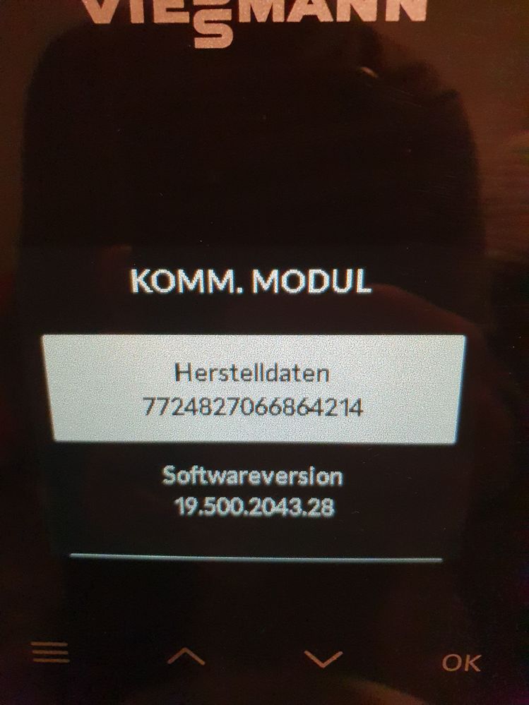

Hallo CustomerCareChris,
entschuldigung. Ich bin ihrer Anleitung gefolgt und habe folgendes Foto gemacht, wo die Herstellnummer des Kommunikationsmoduls steht.
Hallo Brigitt65,
vielen Dank für die Herstellnummer, ich habe dir die Daten per Mail zugeschickt.
vielen Dank für Ihre Hilfe. Ich habe die Mail erhalten. Die Einrichtung der App war nun kein Problem mehr!

wie bereits oben schon beschrieben lautet die Nummer:
7724827064764202
im Anhang nochmal ein Foto der Daten.
besten Dank und ein schönes Wochenende
Hallo @Bastel,
allein die Seriennummer reicht, wie erwähnt nicht aus, wir brauchen das Foto als Nachweis.
Ich habe die Registrierung aufgehoben, du kannst die Anlage nun mit Hilfe der ViCare App auf deinen Account anmelden.
