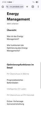

Tja, keine Ahnung. Ist bei mir auch nur Halbwissen und ist bei Viessmann in der ViCare App unter Support / häufig gestellte Frage / Energiemanagement (direkter Link: https://viessmann.zendesk.com/hc/de/categories/360003136419-Energy-Management ) angepriesen, allerdings ohne Details zu nennen:
Na wie gesagt, ich schaue mal, was bei der nächsten Wartung für Infos dazu erhältlich sind.
Kann ja tatsächlich auch Modellabhängig sein, denn bei mir heißt sie Optimierungsoption bereits seit 3 AppVersionen auch nicht mehr "PV Überschuss in Wärme" sondern "Optimierung: Wärmepumpe" (s. Screenshot). Mag also bei anderen Modellen anders aussehen und andere Funktionalitäten enthalten.

bei mir sieht das mit den ausgegrauten Funktionen genau so aus seit dem vorletzten Update.
Meine Erklärung dazu: man hat da im Hintergrund schon mal etwas programmiert, aber es eben noch nicht freigeschaltet...
