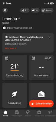

Hallo Chris - wie cool ist das denn? Super und vielen Dank, alles ist wieder iO
IMG_7872.pngPrima und vielen Dank!
