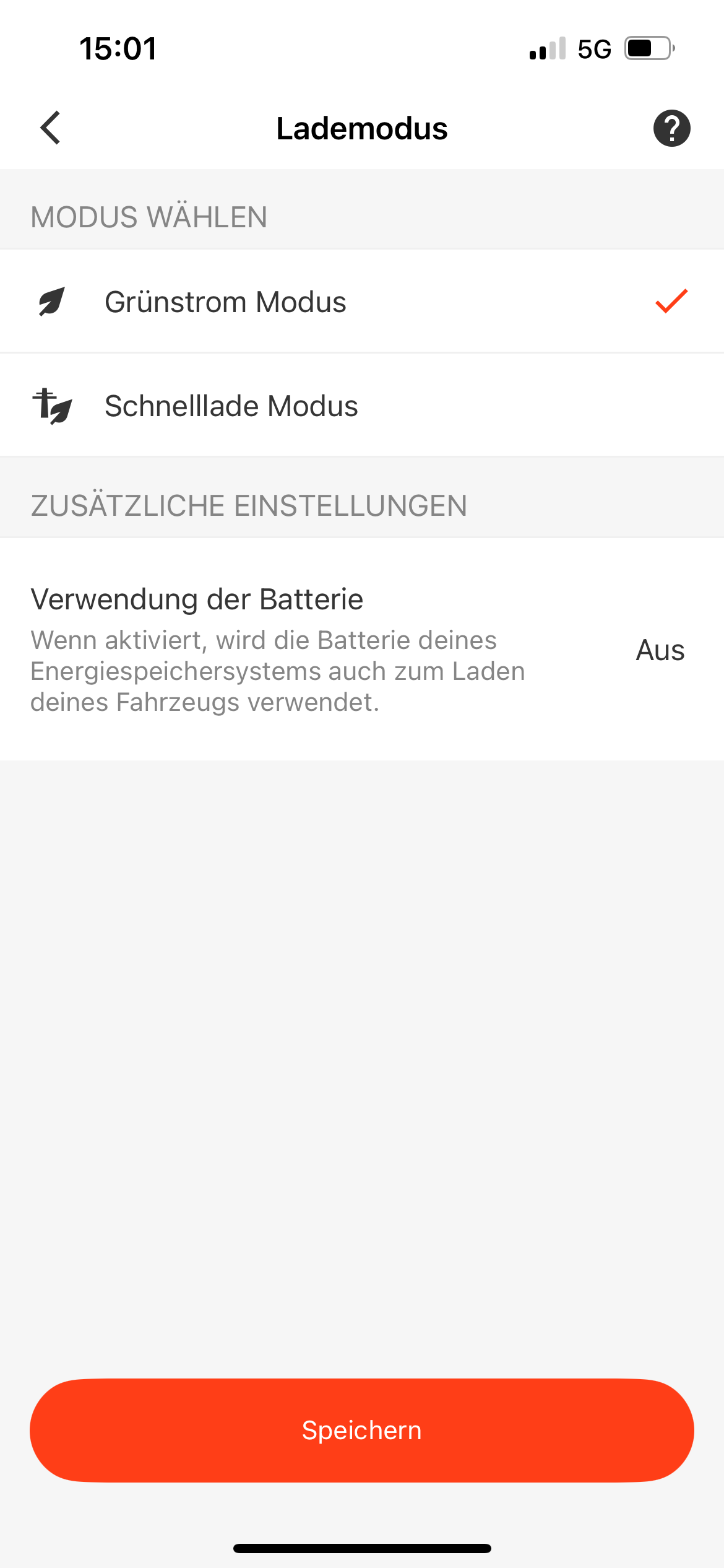

Grünstrom Modus entlädt Batterie VX3 trotz Verwendung der Batterie auf AUS
Im Grünstrom Modus soll die Viessmann Menekes Wallbox nicht die Vitocharge Batterie entladen. In der ViCare App zeigt es bei mir auch, dass die "Verwendung der Batterie" AUS ist. (man kann diese Einstellung auch nicht ändern in der App)
Trotzdem hat es heute komplett die VX3 leer gesaugt. Wie kann man das einstellen, dass beim Grünstrom Modus nicht die Batterie genutzt wird und nur Überschussstrom in die Wallbox geht?

Habe genau das gleiche Problem
Bei dir funktioniert der Grünstrom-Modus ? Bei mir gerade nicht.
Hast du auch eine Wärmepumpe (welche) und die Wallbox via EEBus angebunden ?
Könntest du dir mal meinen Post anschauen und mir bitte mitteilen, welchen HPMU - Firmware-Stand deine WP hat ?
https://community.viessmann.de/t5/Strom-PV/Wallbox-EMS-Gruenstromladen-funktioniert-nicht-mehr/m-p/5...
WP 250-A..13, HK, kein HW-Puffer, 300L WW, EFH 1964, 143 m², teilsaniert; PV 13,7 kWp, STP-10.0 SE, BYD HVS 10.2; WB 22kW
Bei mir ist das gleiche Problem und so bringt der Grünstrom Modus nicht besonders viel, wenn der Akku dafür leer gesaugt wird. woher kriege ich denn die SW Versionen @AndyH ? Warum gibt es die ‚Verwendung der Batterie‘ Option überhaupt, wenn das dann trotzdem passiert? Ist das eim bekannter Bug?
Also bei dir funktioniert der Grünstrom-Modus ?
Auch an dich die Frage, ob du eine WP hast und ob die VX3 via EEBus mit dieser verkabelt ist und was für eine HMPU-Version die WP hat. Ich habe nämlich den Verdacht, es liegt an der Version, wo ich jetzt eine aktuellere habe als zuvor.
Dass die Batterie leergesaugt wird, war bei mir vorher nicht so, d.h. der Schalter in der ViCare-App funktioniert aktuell nicht, und die Batterie wird jetzt prinzipiell mit benutzt.

Mein Energiemanagement Lädt ungeachtet der Einstellung nicht mit der Batterie zu laden immerzu mit Unterstützung der Batterie.
Kann mir jemand damit helfen?

Hallo zusammen, ich bin schon mal sehr froh, dass mehrere hier das gleiche Problem haben. Ich Depp hätte schon mal vorher hier nachschauen sollen. Jetzt ist es zu spät, vor 2 Tagen habe ich nach eine Wartezeit von über 6 Monaten endlich die Wallbox (Mennekes VI300-S11M) vom Viessmann Endhändler installiert bekommen. Das hatte schon 4 Stunden gedauert (ins System einbinden, Updates erledigen, wieder ins System einbinden...). Bei mir bedient sich der Grünstrommodus auch massiv aus dem Speicher (1 bis 3,5 KW). Erste Antwort vom Support, mein BKW macht die Berechnung der ViCare kaputt. Mein Test (BKW auf 0 Einspeisung) gab den geleichen Effekt, nur mit BKW weniger Speicherbezug. Jetzt warte ich auf die nächste Antwort. Mein Installateur ist da auch vom Viessmann Support abhängig.
Aber da es dieses Problem schon vorher zu geben scheint, ist meine Hoffnung auf ein Beheben jetzt stark gesunken. Immerhin bin ich nicht alleine mit diesem Thema.
