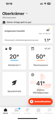

Genau das gleiche Problem hab ich auch . Was ist den rausgekommen bei dir .
das Problem habe ich auch. In der App sieht es so aus als wäre der Sparbetrieb immer Aktiv. Am Gerät selbst ist der Sparbetrieb aber nicht aktiv.
ist das normal so ?
danke
Jörg
Hallo Joeg2810,
was bedeutet denn "sieht es so aus"? Was wird denn in der App zum Thema Sparbetrieb angezeigt?
Könntest du davon bitte Screenshots posten?
Um welche Anlage geht es denn? Auf dein Konto sind zwei Wärmeerzeuger angemeldet.

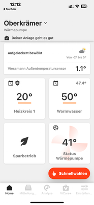

Hallo Joerg2810,
danke für die Screenshots.
Ändert sich die Anzeige denn, wenn du auf "Speichern" drückst? Könntest du davon bitte noch einen Screenshot posten?
Hallo Joerg2810,
die aktive Schnellwahl lässt sich an der (1) auf dem orangenen Button erkennen.
Stimmen die Angaben der App denn mit den Einstellungen an der Anlage überein?
Die aktive Schnellwahl ist nur aktiv, wenn ich auf Speichern gedrückt habe. Dann ist unten die eins zu sehen.
am Gerät, selbst ist der Sparbetrieb nicht aktiv. Solange ich weiß, dass er nicht aktiv ist, kann ich damit umgehen, ich hatte nur die Vermutung, dass der Sparbetrieb dauerhaft im Betrieb ist. Das scheint aber nicht der Fall  zu sein.
Danke Jörg

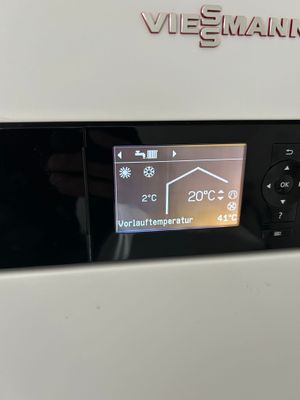

Hallo Joerg2810,
könntest du bitte ein Foto der Regelung und einen Screenshot aus der App posten, auf denen der unterschiedliche Status des Sparbetriebes zu erkennen ist?
Hallo Joerg2810,
auf den ersten Screenshots ist der Sparbetrieb laut App und Regelung nicht aktiv.
Auf den letzten beiden ist der Sparbetrieb laut App und Regelung aktiv.
Ich kann hier aktuell keinen Fehler erkennen.
