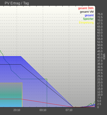

kurze Frage zu Abrufen über open3e: gibt es da eine Begrenzung der Anzahl mittlerweile. Ich erhalte Daten von morgens ca. 07:50 bis abends 23:50 in einem 30sec Turnus (entspricht etwa 1900 Abrufe, zuvor 2800 Abrufe). Das seit Anfang diesen Monats. Die übrige Zeit schreibe ich nur andere Sensoren, da von open3e nix geliefert wird. Zieht sich durch alle Log-Files. Bsp. PV Ertrag mit Batteriespeicher(grün). Einspeisung (gelb) ok, wird um Mitternacht auf Null gesetzt.
bisher sah das so aus.
Hab ich da was nicht mitbekommen ?

öhm, du kannst mit open3e natürlich so viele Daten lesen wie du magst. Jürgen hatte mal was bei durchschnittlich unter 10 Millisekunden für einen Request-Response Zyklus ermittelt. Das wären also über 8 Millionen(!) (als Zahl 8.000.000) Abfragen pro Tag. open3e kennt auch keinen Feierabend, das arbeitet rund um die Uhr, auch ohne Kaffee- oder Zigarettenpause.
oder was meintest du jetz?
