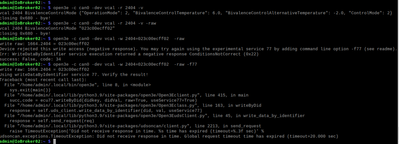

Äh, nix. ioBroker. Mit der aktuellen Version von open3e (0.3.5) müsste es aber mit den bekannten Befehlen gehen wenn man -f77 ergänzt.
@HerrP mache ich hier ggf. etwas falsch? (wie erwähnt, bin am externen CAN-Bus)
hier mal ein Screenshot:
Gruß Bu-Na
Du machst nichts falsch. Aber auf dem externen Bus gibt's keinen Service 77.
Das war auch meine Vermutung….

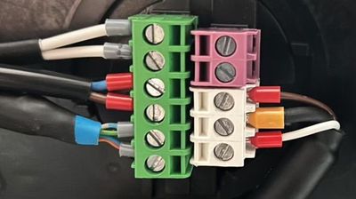

Bei diesen Anlagen sind die rechten 6- und 4-poligen Buchsen auf der Unterseite für den internen CAN-Bus zuständig. Dabei sollte die Außeneinheit an der 6-poligen Buchse angeschlossen und die 4-polige sollte unbelegt sein. Bei mir scheint jedoch bei der Belegung offensichtlich etwas nicht zu stimmen. Bevor ich also daran rumbastele, stimme ich mich wohl besser mit unserem Heizungsbauer ab.
Wie schon von @Juergen-B beschrieben, einfach bei Klemme 72 (CAN intern) mit einklemmen.
Zum Verbinden ein kurzes geschirmtes Kabel (<1m) mit einer verdrillten Doppelader verwenden.
GND sollte man zur Vermeidung von Masseschleifen ggf. nur einseitig auflegen.
Den Adapter sollte man ohne Busabschluss betreiben.
Wie bei dir sind L, H und GND durch den Anschluß an die Außeneinheit an der rechten, 5-poligen Buchse belegt. Leider komme ich nicht mit einem kurzen Kabel aus. Bis zum USB2CAN-Konverter sind das über 12m (eine Richtung)

Auf dem Bild sieht der Zugang zu diesen Buchsen richtig gut aus. Bei mir ist das Ganze ziemlich verbaut und nur nur schlecht zugänglich.
