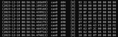

Im udsoncan.log war bei mir gar nichts eingetragen. Ich werde am Montag nochmal den 265er did wie beschrieben über 0x684 auslesen. War nur heute schon auf dem Weg zur Arbeit und morgen den ganzen Tag unterwegs 😔
edit: nun doch zumindest mal noch schnell den did von 0x684 ausgelesen und das kam raus:
So war es korrekt angefragt?
Bei der 2. identischen Anfrage kurz darauf kam dann besagte TimeoutException:
candump lief noch parallel, allerdings auch noch open3e mit Abfragen alle 5 sekunden, deswegen ist der log jetzt mega unübersichtlich. Sorry, wollte es nur schnell noch vorm schlafen machen und dann doch länger geschaut 😩
Beim drüberschauen über den candump log scheint es mir so zu sein: direkt nach anfragen des dids kam nichts über 684, nur einmal kurz nach der ersten TimeoutException kamen die gepostet 3 Einträge. Danach kamen keine 684er mehr. Ich werde Montag nochmal richtig schauen und ordentlich loggen, aber ich bekomme so schon Ärger von meiner Frau und muss erst mal ins Bett 😬
Einen online-meeting fähigen Rechner habe ich  - lohnt es sich sich einmal zu verabreden damit ich direkt alles testen kann was euch eventuell hilft bei der Fehlersuche? Gibts hier eigentlich PNs? 😅

@ghNeandr  zumindest stehen die Fehlerzähler von deinem USB Adapter jetzt schon mal auf 0 und nicht bei ein paar Hunderttausend oder Millionen wie gestern. So gehört sich das. Auf dieser Grundlage kann man aufbauen.
Hast du ne Ahnung was die Fehlernummer bedeutet? depict liest ja blos, das sollte zu keinem Fehler führen, erst recht zu keinem, der auch noch später periodisch wieder kommt. So ein CAN Protokoll ist sehr sicher, es ist also auch nahezu ausgeschlossen, dass wegen der Floaterei irgendein Frame 'missinterpretiert' worden wär.
Hast du schon mal einen 'Hauptschalter-Reset' der ganzen Anlage gemacht? Es kann sein, dass wegen den Busstörungen auch noch bei andren Teilnehmern die Fehlerzähler hochgelaufen sind.
Bevor wir mit depictSystem anfangen, sollten wir erstmal sicher sein, dass das System jetzt stabil läuft. Wenn da weiter Timeouts drin sind, nutzt depict nix, weil es dann warscheinlich ein falsches Bild zeichnet, was nicht zu gebrauchen ist.
Lieber erstmal mit Open3Eclient mittels -dev vx3 (datapointsVx3) ein paar bekannte weit verbreitete Datenpunkt zyklisch auslesen und schauen was passiert. Du sagtest ja auch, dass das ohne 'Bufferhunger' startet (wobei das intern die gleichen Funktionen von udsoncan benutzt...). Allerdings glaube ich, dass man mit dem Retry Mechanismus Timeouts garnicht mehr unbedingt bemerken würde... da müssen wir noch mal schauen.
