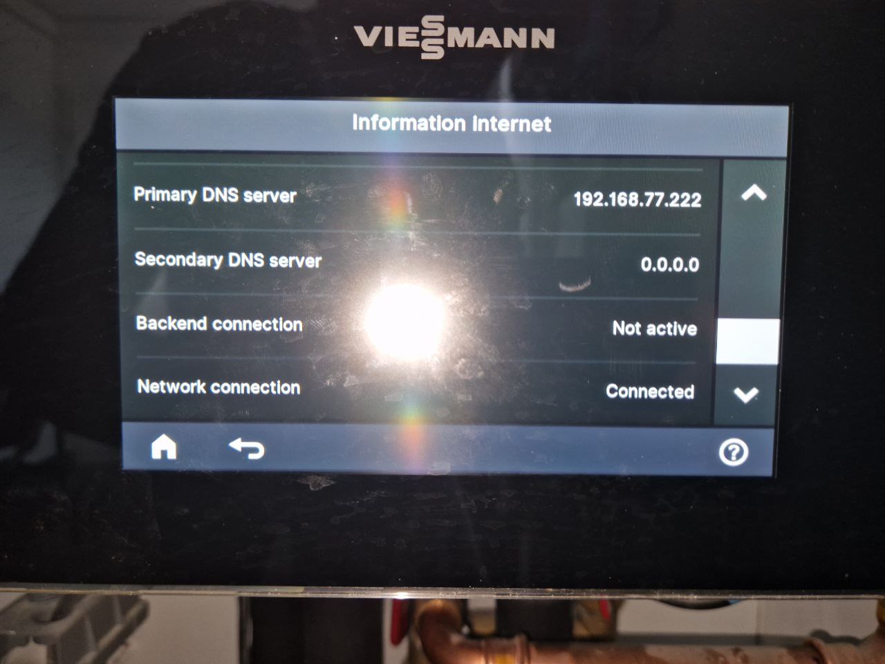

Ich habe Screenshots mit den Daten angehängt. Könnten Sie bitte die Daten auf dem Server überprüfen?

könntest du bitte die Verbindung nochmal über das HeimWLAN herstellen und Fotos von allen Daten posten, die dir unter Menü - Informationen - Internet angezeigt werden?
Hallo alexeypikalov,
danke für die Bilder, bis auf die Verbindung zum Backend kann ich nichts Fehlerhaftes erkennen.
Tu mir bitte den Gefallen und verbinde die Anlage nochmal über den HotSpot eines anderen Handys und lasse die Verbindung ca. 2 Stunden bestehen.
Prüfe, ob die Verbindung zum Backend dann aktiv ist und gib mir bitte eine Rückmeldung.
